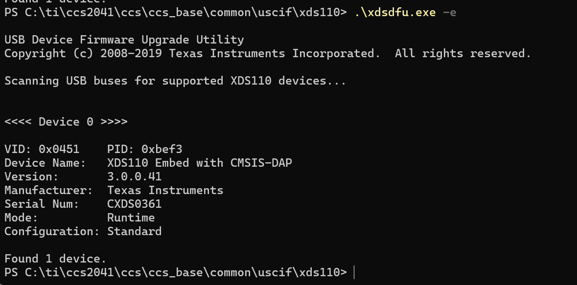

我最近购买了 TIEVM-MTR-HVINV 评估模块 以及中 XDS110ISO-EVM 调试器 。 遗憾的是、我无法在调试器和评估模块之间建立调试连接。
我已经尝试了所有标准的故障排除步骤、包括检查电缆、电源、目标配置和固件、 但问题仍然存在。 我请求您的支持以确定根本原因。
仅当我使用时 “测试连接“ 在 CCS 中、连接失败并出现以下错误:
错误:SC_ERR_PATH_BROKEN(–233)
JTAG IR 和 DR 扫描路径无法循环位、它们可能会损坏。
尝试扫描 JTAG 扫描路径失败。
目标的 JTAG 扫描路径似乎已断开、出现卡滞在 1 或零故障。
  • 附加目标配置 (.ccxml) 以供参考
  • 固件更新/DFU 检查成功完成
  • USB 检测和 XDS110 枚举功能正常
xds1100_test_connec_report.txt
TMS320F2800137_XDS110_cJTAG_ccxml.txt

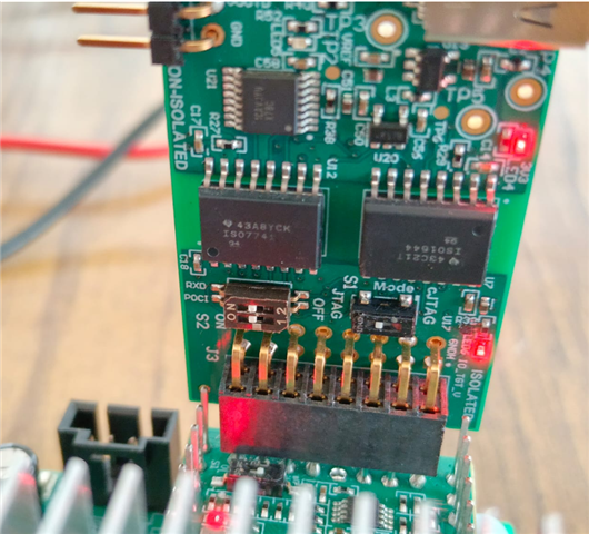

    要检查的 2 个事项:
    1.他们给主板供电了吗? 需要为电路板供电才能连接 JTAG
    2.请根据电路板文档检查所有开关位置、以确保 XDS110-ISO EVM 上的所有开关都处于正确位置。
    1.是的、主板已正常通电
    • 。  F280013x 子板已正确连接  TIEVM-MTR-HVINV、电路板  正确接收 3.3V 电压  (在测试点使用万用表在外部验证)。
    • a.  子板上的红色 LED 持续闪烁 、表示 MCU 已通电。
    • 。  XDS110ISO-EVM 上的 IO_TGT_V LED 亮起 、确认目标电压检测。
    2. 开关位置正确
    感谢您查看此内容。 我将设置切换到 cJTAG 并使用相应的 cJTAG .ccxml文件 (C:\ti\c2000\Control_SDK_5_04_00_00\solutions\tida_010265_wminv\f280013x\targetConfigs Ware_Motor)  和这个 已解决问题 。 CCS 现在能够成功连接。
