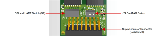

我最近购买了 TIEVM-MTR-HVINV 评估模块、我目前也在 无法建立任何调试/JTAG 连接 导致 EVM 无法进行评估。
问题摘要
  • EVM: TIEVM-MTR-HVINV (最近购买)
  • 调试探针: XDS110ISO-EVM
  • MCU: C2000(HVINV 上的 F280013x 系列)
  • 工具: Code Composer Studio (CCS)
  • 观察到的错误:
    SC_ERR_PATH_BROKEN (-233)
    测试连接和目标连接期间
我已经试过了
  • 验证 PC 是否检测到 XDS110ISO
  • 使用更新 XDS 固件 xdsdfu
  • 尝试了多种 JTAG 时钟速度 (1MHz、200kHz、100kHz)
  • 已检查电缆方向和连接
  • 已验证电路板电源是否存在
  • 重新创建.ccxml并使用了默认 TI 配置
  • 已在另一个 USB 端口/系统上尝试
尽管存在上述情况、CCS 始终无法与目标连接 SC_ERR_PATH_BROKEN(–233)

    您好、Satheesh、
    您能否确认 F280013x 子板已连接到 TIEVM-MTR-HVINV 并正在接收 3.3V 电源?
    JTAG/cJTAG 开关可设置为 JTAG 或 cJTAG。
    如果连接到演示 GUI、则应将 SPI/UART 开关设置为 UART。
    将 JTAG 速度降至 1MHz 然后使用 C:\ti\c2000\C2000 Ware_Motor Control_SDK_5_04_00_00\solutions\tida_010265_wminv\f280013x\targetConfigs 中的.ccxml 文件。
    请注意、有两个.ccxml 文件:一个用于 JTAG、一个用于 cJTAG。 使用与 XDS110ISO-EVM 开关配置相对应的文件。
    Brennan

    是的、我已经验证了以下所有要点:
    • F280013x 子板已正确连接 TIEVM-MTR-HVINV、电路板 正确接收 3.3V 电压 (在测试点使用万用表在外部验证)。
    • a. 子板上的红色 LED 持续闪烁 、表示 MCU 已通电。
    • XDS110ISO-EVM 上的 IO_TGT_V LED 亮起 、确认目标电压检测。
    关于开关设置:
    • JTAG/cJTAG 开关 单个调试选项设置为 JTAG (请参阅随附的图片)。
    • SPI/UART 开关 设置为 UART (请参阅随附的图片)。
    我降低了 JTAG 速度至 1MHz 使用了建议的  JTAG 特定 .ccxml文件、   但是、行为保持不变、存在 没有改进 —CCS 在使用以下项进行测试连接期间仍然失败:  SC_ERR_PATH_BROKEN (-233)
    Satheesh、
    我在我这边使用 cJTAG 进行了测试。 您可以尝试一下吗?
    Brennan
    您好 Brennan、
    已尝试 cJTAG 建议的那样 可行 。 CCS 现已成功连接。
    感谢您的支持。
