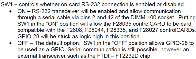

在 TMDSCNCD28035 扩展坞/ controlCARD 上、我无法在用作 RX 的扩展坞上获得 GPIO28 来接受由我传输给它的 RPI 驱动。 波形会失真。 显然、坞站上的某些东西排除了这种情况。 是否有另一个可以用于 RX 来调试串行消息的 GPIO 位?

    Bruce、
    非常感谢您的耐心。  无法将 GPIO-28 用作 Rx 的原因很可能是因为开关 SW1 亮起 所以它一直处于逻辑高电平状态。 转动 SW1 数量 迷惑不解 以允许 将 GPIO-28 用作 GPIO。 我正在从信息表中的信息表添加说明:C:\ti\c2000\C2000Ware_5_05_00_00\boards\controlCARDs\TMDSCNCD28035\R1_2\F2803xcontrolCARD_InfoSheet.pdf:
    如果无法正常工作、请尝试 GPIO7 引脚 76 上。
