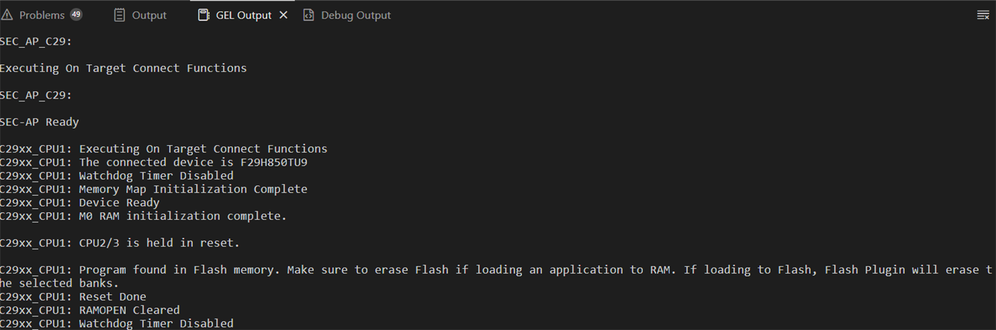

    • 我在“初始连接“期间没有这些消息。 现在、这是我对“初始连接“的解释:我打开 CCS、点击“Debug",“,获得、获得初始连接。
      以下是我在“GEL Output“中收到的消息:

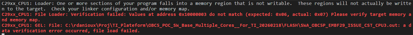

      以下是我在“Debug Output“中收到的消息:

    我现在安装了 CCS 20.4.1 版、可以看到 FlashC2000v3.dll 与 CSS 20.4.0 和 UniFlash 9.4.1 中的栈不同。
    但是、结果是相同的、只是消息略有不同:
    是否创建了任何可以提供附加信息的日志文件、例如、位于不可写区域的地址?
    谢谢你

    现在、非常令人困惑的部分:我刚刚重试调试软件(以便在 CCS 中下载)、然后运行正常。
    我不认为我在前一篇文章和这篇文章之间做了任何更改。
    或者,也许前一篇文章中的错误与初始问题无关。 如果是这种情况,那么我很想知道 CSS 20.4.1 中发生了什么变化,而 CSS 20.4.0 可以解释为什么错误消失了。
    Ronan

    是否创建了任何可以提供附加信息的日志文件、例如、不可写区域中的地址?
    遗憾的是、没有一个日志文件列出了确切的违规段。 新的屏幕截图表明问题的这一部分已经解决 — CCS 现在会识别您的程序位于有效的存储器区域中、并尝试将其加载到闪存中。
    您遇到的第二个错误(安装 CCS 20.4.1 之后)指示器件可能处于错误状态。 通常、可以通过 XSRn 或切换以等待引导并擦除闪存来解决此问题。
    Alex
