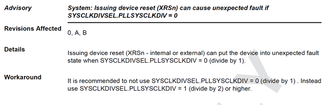

我们已经开发了基于 F29 器件(修订版 A)的控制器、目前正处于最终测试阶段。
作为我们验证的一部分、我们正在运行重新启动压力测试、其中 F29 由外部 FPGA 重复复位。 F29 完全启动并运行时、我们有清晰的视觉指示(通过 LED 指示灯)。
在此测试期间、我们观察到一个间歇性问题:大约 200 次重置中有 1 次失败
发生故障时、F29 可能卡住或无法正常执行重置。
在一种这样的故障情况下、当器件处于这种无响应状态时、我们连接了 JTAG 调试器 而不触发额外的复位 。 连接时(无编程或加载符号)、我们收到了 安全错误违规
不过我们确实如此 未使用安全启动 我们不是有意设计安全应用、而是提供 虚拟 CERT 程序 位于闪存中。 在正常条件下、器件上电并运行时不会出现任何问题。
我们在失败期间捕获了几个寄存器的内容:
  • 错误聚合器寄存器全部为零
  • 由于安全违例、其他一些寄存器无法读取(原因不清楚)

    在这种情况下、您是否能够读取 ESM 和错误聚合器寄存器? 如果是、您能否提供 CPU1 ESM 和错误聚合器寄存器的快照。

    CPU1 和错误 Agregator 的 ESM 都是 0、甚至是 PC。
    以及添加复位功能。 仅对电源循环没有帮助。
    这可能是什么原因? 我假设 HSM 可能 由于某种原因不会释放 CPU1 RESET、但如何确保这是因为它。  为什么正常复位没有帮助只重启电源

    很抱歉晚才回复此问题。 我们之前发现了类似的问题、并努力将下面的公告 (WIP) 添加到勘误文档中。
    您能否检查客户是否可以使用此配置、看看这样是否解决了问题。 他们可以更新 syscfg 文件中的时钟树工具、如下所示-

    您好、Vivek、
    好的、我将实施权变措施
