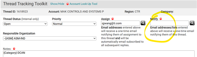

    尊敬的  Rajamurugan:
    我没有 Andrew 的联系信息。 请将此 e2e 主题转发给他、或将其添加到“通知“字段。 您能问他在哪里获取 ISO1050 EVM 示例吗?
