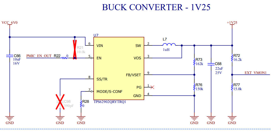

您好的团队、
我向我的客户询问这个问题。
我的客户是设计 F29P329SM1RFSQ1 原理图、他们在我们的 SOM 板中找到、我们使用 TPS62902(最大电流为 2A)来提供 1.25V 电流

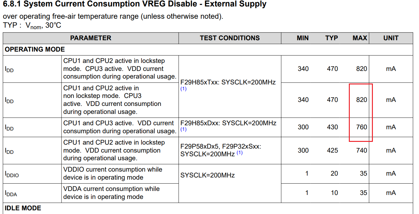

实际上、对于 F29P32、最大 1.25V 电流为 760mA、即使对于 F29H85、最大 1.25V 电流也为 820mA
因此、他们想检查是否可以使用 TPS62901(最大电流为 1A)来提供 1.25V 电流?

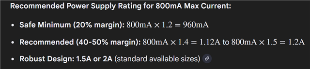

    您好、
    由于最大电流在 800mA 范围内、因此建议将安全裕度最小值保持在 20%。 但为了构建稳健的设计、我们建议使用最大电流为 2A 的降压转换器。
