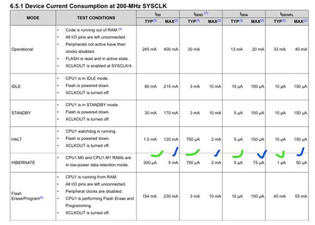

    1、休眠模式的典型电流消耗为 300uA、因此可满足您<500uA 的要求
    2.是的,这是正确的。  与时钟门控模式不同、HIB 没有真正的唤醒。 相反、GPIO41 变为 HIBWAKE、这是一个异步复位信号。 当引导 ROM 检测到 HIB 唤醒时、引导 ROM 会避免清除 M0 和 M1、并调用用户指定的 I/O 恢复功能。 为了防止内部和外部信号出现干扰、XRS 还在 HIB 期间生成一个 HIBWAKE 信号

    1.我们的要求是< 500µA  in sleep。
    请确认[TMS320F28377S]在休眠模式下的最小和最大电流。 我们目前的理解为典型 1.1mA 、最大 8.25mA — 请验证这些数字在最深休眠状态下是否正确。
    根据数据表、即 HIB 模式电流
      典型电流 最大电流
    IDD 300uA 5mA
    IDDIO 750uA 2mA
    IDDA 5uA 75 μ A
    IDD3VFL 1uA 50uA
    总电流 1.1mA 8.25mA
    ‑休眠是否仅保持内核/始终保持域通电? 具体来说、如果 GPIO41 (HIB_WAKEUP) 组在 VDDIO 上、它是否以 HIB 中供电?
    ‑系统由电池供电,即使在 HIB 中也必须监控 VBAT。 请‑HIB 中是否提供始终为‑μ A/比较器的 ADC、或建议使用建议的低 μ A 功率方法来监测 VBAT 并生成唤醒事件。
    征求您对这方面的见解。

    在进行全面分析后、我确定 C2000 MCU TMS320F28377S 可能无法满足您的应用在休眠模式下的< 500µA 要求。
    根据这些发现、我建议将 TI 的 MSP MCU 系列作为替代解决方案进行探索。 MSP 系列专为超低功耗应用而设计、可在低功耗工作模式下提供出色的功耗规格、因此可以更好地满足您的要求。

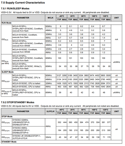

    尊敬的 Prahaladh:
    根据该主题的讨论、我认为您需要 MSPM0G 系列器件、因为它支持 CAN 接口。
    例如、以下是 MSPM0G3507 的电源电流特性:
    我们还提供了一个名为 MSPM0-SDK 的工具、可帮助您估算 MSPM0G 器件的功耗。
