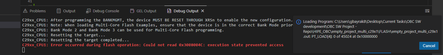

您好:
我们使用 F29H85X-HSEC180ADAPEVM-EVM 来开发我们的工程、并包含所有必需的附加元件、例如 TMDSHSECDOCK、SOM 和 XDS110ISO-EVM。
我使用的是 CPU1 和 CPU3。
开始调试时、我的步骤如下所示:
1 — 启动无工程调试
2-CPU1“连接目标“
3-运行 — 加载程序-加载 CPU1.out
4 - Run CPU1 — 它会停止并通过 ICP 等待 CPU3
5- CPU3 连接目标
6:运行 — 加载符号- LoadCPU3.out
7 — 运行 CPU3 并运行 CPU1。
现在、虽然这个序列有时可以正常工作、但当我尝试重新启动这个序列时、可能会弹出错误、如附加的屏幕截图。
出现此 screnshot 后、IDE 没有出现任何问题。
然后、我需要关闭 IDE、移除并重新连接扩展坞和 XDS110ISO-EVM 电源连接。 即便如此、有时我需要重新启动整个窗口才能成功地再次调试。
我不确定这里的问题是什么、但这会显著影响研究、因为我们无法专注于我们的 SW 相关问题、因为我们无法连接器件!!!
