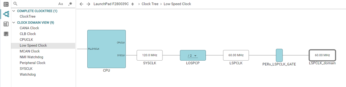

所以、使用基于电机控制 SDK 5.02 构建的 CCS 12.7 来处理一个工程。 尝试在 CCS 20.4.1 中构建同一个工程时、我想我只了解到新的 CCS 正在使用 SysConfig 1.26。
如果在 CCS 12 中打开 hal.sysconfig 文件、转到 ClockTree 和低速时钟、我看到 LOSPCP 值/2 (div 2)。

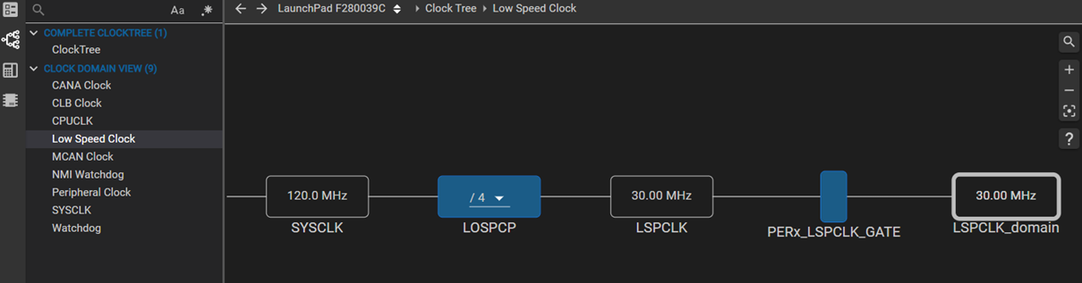

如果我在 CCS 20 中打开这个完全相同的 hal.sysconfig 文件、转到 ClockTree 和低速时钟、我会看到 LOSPCP 值/4 (div 4)。
南... 这两个版本拉取了与某个位置不同的默认值? 我很奇怪的是、我的时钟设置从 CCS 12 转到 CCS 20 时、串行端口退出工作。
我在发行说明中浏览过这一行、因此很奇怪、这是不是我遇到的那种情况、还是我完全没有在其他地方存储值:
>如果使用 SysConfig 1.21 或更高版本、则 C2000Ware 需要更新为 v5.04。 如果在 SysConfig 和 C2000Ware 兼容性方面遇到任何问题、请通过 E2E 联系。
这是 CCS 20 中的 SysConfig 文件 LOSPCP:
此处是在 CCS 12 中:

    尊敬的 Tyler:
    这是已知的  SysConfig 版本和 C2000Ware/电机控制 SDK 版本的兼容性问题。 建议升级到电机控制 SDK 5.04v、专门用于 SysConfig 版本 1.21 及更高版本。
    IRA
    谢谢你帮我检查一下,我想这可能是情况。
    -- Tyler
