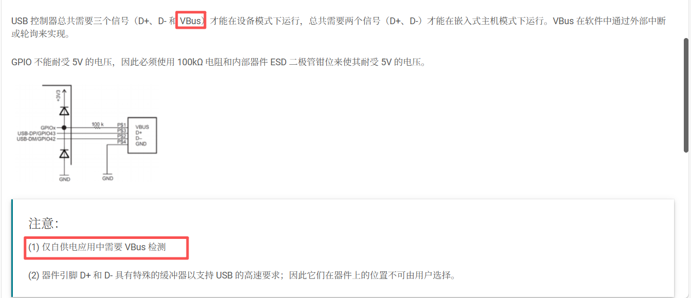

您好! 我想向您确认一个问题。 目前、我使用的是 28379D、因此遇到了以下问题:
1) 28379D 是否只能作为器件进行全速操作? 它还可以作为主机支持全速和低速运行吗?
我在手册中找到了一句话:
2) 如果它仅用作全速器件、我是否需要在 D+引脚上添加一个 1.5k 上拉电阻器?
