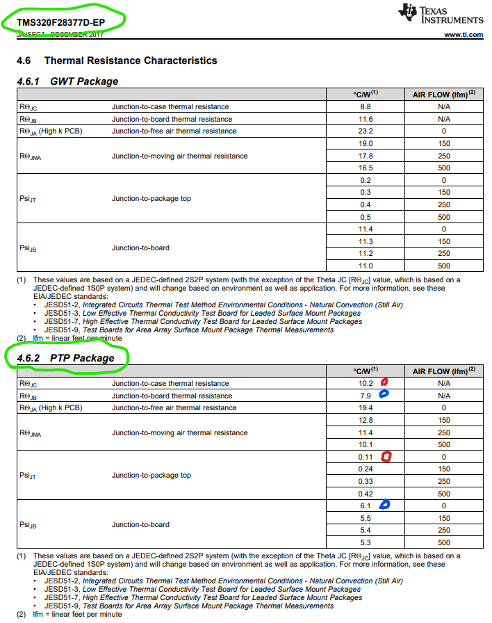

RJB (7.9 度/W) 和 PsiJB (6.1 度/W【无空气】)的值相似、但我不理解为什么 RJC (10.2 度/W) 和 PsiJT (0.11 度/W【无空气】)相差约 100 倍。 请说明。 TMS320F28377D-EP_PTP-Packcage.pngf0d07fb5-61fa-495d-a550-feb4da6c0478.png

    RJB (7.9 度/W) 和 PsiJB (6.1 度/W【无空气】)的值相似、但 RJC (10.2 度/W) 和 PsiJT (0.11 度/W【无空气】)的值有一个数量级的不同。 为什么?
    两个红圈值之间有何差异?
    如果 spra953d.pdf 中列出了这些差异、请告诉我页码。
    我将查看第 8/9 页;它解释了 PsiJt 的推导及其应用。  本节还介绍了 PsiJT 和 RThetaJC 之间的差值。

    是的、请查看第 8 页和第 9 页。  这将更详细地介绍如何推导 PsiJt 系数。  您将在第 8 页的底部看到:
    对于塑料封装、与 4°C/W–2°C/W–15°C/W 的值相比、ΨJT Ω 通常是 0.5°C/W RθJC。 与较厚的封装相比、较薄的封装具有 ΨJT μ m 值更小。 ΨJT 嵌入式散热垫的封装的 μ W 值接近零。 您应注意、R θ ΨJT 会因电路板结构和气流条件而异、如表 3-1 所示。 通过建模获得了表 3-1 中的值。
