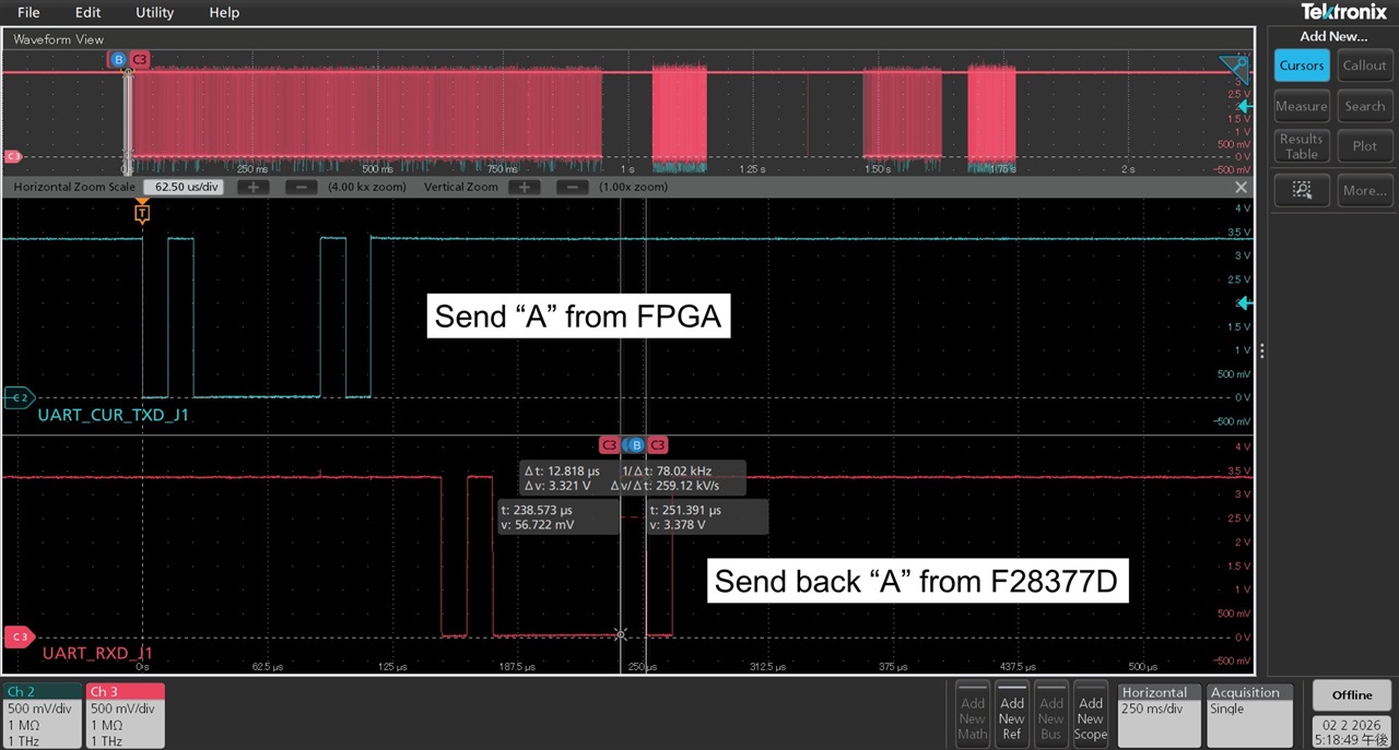

客户遇到了 TMS320F28377DZWTT 上的 UART 自动波特率检测问题。
他们以 100Kbps 的速度发送“A",“,但、但 F28377D 以 105Kbps 的速度返回“A"。“。
您能否说明原因和解决方法?
它会导致 FPGA 和 TMS320F28377DZWTT 之间的通信错误。

    感谢您的答复。 客户已评估了您建议的 78.125kbps SCI 通信。
    然后、F28377 的响应速度为 78.09kbps。
    如您所述、SCI 通信将正常工作、直到误差为 4.1%、他们尝试了提前 3%和 4%的速度、但无法收到 F28377 的响应。
    是否可以接受 4.1%的误差?
    这是规格吗? 数据表中描述的是什么?

    不幸的是、这个问题尚未得到解决。 Autobaudrate 检测无法正常工作。 请查看他们的测试结果、您能否提供以下一些问题的答案。
    客户确认、当主机 FPGA 发送“A"@“@78.125k 时、F28377D 发回“A"@“@78.125k 波特率。
    但是、当主机发送“A"@“@80.469k (78.125k + 3%) 时、F28377D 没有输出、即使您按如下方式提到也是如此。
    [引述 userid=“573616" url="“ url="~“~/support/microcontrollers/c2000-microcontrollers-group/c2000/f/c2000-microcontrollers-forum/1598114/tms320f28377d-uart-auto-baud-detection-doesn-t-work-correctly/6210316
    如果主机通信@80.469k (78.125k + 3%)、会发生什么? F28 是否启动 SCI 通信@78.125k 波特率?
    没错。
    [/报价]
    让我再次确认、当主机 FPGA 发送“A"@“@80.469k 波特率 (78.125k + 3%) 时、F28377 应发回“A",“,正确、正确吗?
    您认为 F28377 无输出是什么?
      无法检测到 80.469k 波特率?
      可以检测波特率但无法计算波特率?
      无法设置波特率?
      自动波特率检测正常工作、但 SCI 由于某些问题而无法正常工作?
    他们测试了一些波特率、如下所示、每个波特率低于 10 倍。
    波特率[kbps]
    故障率
    81.21827
    +4%
    100%
    80.80808
    +3.5%
    100%
    79.68127.
    +2%
    60%
    79.28642.
    %μ s
    60%
    78.89546
    +1%
    30%
    78.125
    0%
    0%
    客户想知道自动波特率检测有问题。
    请尽快帮助解决此问题。
    谢谢。此致、
    英明
