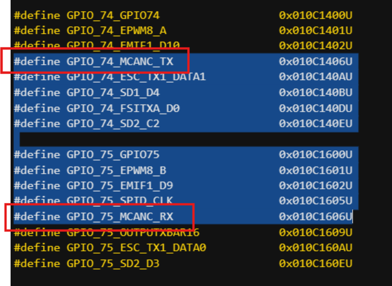

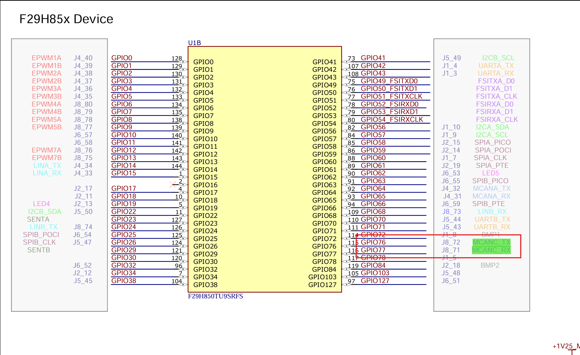

在 F29x Launchpad 原理图中、MCANC TX 和 RX 引脚分别显示了 GPIO 值 GPIO76 和 GPIO77:

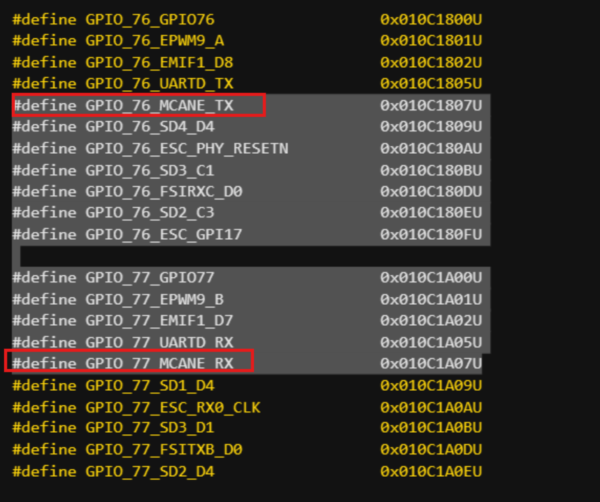

但是、在 F29x SDK 存在的 pin_map.h 文件中、其中显示了与外设对应的 GPIO 引脚、GPIO76 和 GPIO77 没有将 MCANC 外设复用为它们、而是将 MCANE 多路复用为它们、如下所示:
MCANCTX 和 MCANCRX 对应于 GPIO74 和 GPIO75:
现在、我的问题是:
GPIO76 和 GPIO77 正确、必须将标签更改为 Launchpad 原理图上的 MCANETX 和 MCANERX。
或
MCANC 标签正确、GPIO 必须更正为 GPIO74 和 GPIO75?
期待您听到关于这一差异的消息、
Sumukh.
    您好:
    感谢您的查询。 在本例中、driverlib 中的 pinmap 将是可正确查看的源代码。 LaunchPad 原理图上似乎有一个拼写错误、需要更正。
