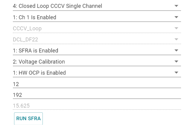

在 TIDA-010086 解决方案中、配置电压校准时、构建默认:
在 bt4ch.c 第 413 行中、BT4CH_LAB4_CLOSED_LOOP_FOUR_CHANNESS_PRECTION_CCCV_CONTROL 没有定义
在 bt4ch.c 第 420 行中、BT4CH_userParam_V_I_chm.VbatCal_pu 无定义
在 bt4ch.c 第 421 行中、BT4CH_userParam_V_I_chm.VbatCal_pu 无定义
需要帮助
    您好、Tim:
    SDK 中未更新最新的 TIDA-010086 软件。
    请参阅目前的 TIDA-010090 解决方案。
