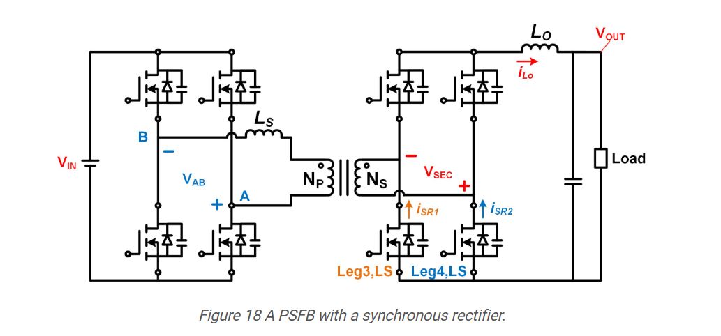

我们使用的是相移全桥转换器、其中将次级侧替换为开关。 我们努力确定应如何生成次级开关的脉冲。 您能提供一些介绍同步整流的文档吗? 此外、您能否建议如何实现次级侧开关模式?
在二极管桥仿真期间、我们观察到所有二极管在电感器电流的下降沿开始导通。 用开关取代二极管后、这种行为有何影响?

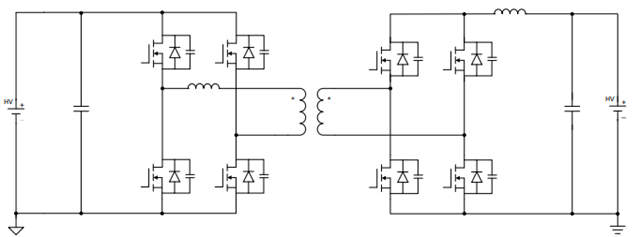

    大家好、您可以查看 PMP41078 和 PMP23126 参考设计。 两者都在初级侧使用 PSFB 拓扑。  PMP41078 在次级侧使用全桥、如图所示。
    您能谈谈应该如何实现次级侧开关模式吗? 我们已经在上述拓扑结构方面取得进展,因此我们需要为次级开关提供的开关模式。
    对于 PMP41078、使用全桥同步整流拓扑、这与您的设计相同。

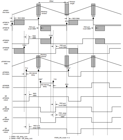

     次级侧的开关模式如下所示。
    请提供与讨论上述切换模式的文件的链接。
    本文目前尚未发布。 请与您当地的现场代表联系、以便我们为您提供高级副本。
    您能否请提供固件逻辑来实现上述所示的开关模式?
    此外、还提供固件。 如果您可以联系现场代表、我们应该能够与您共享初始固件文件。
