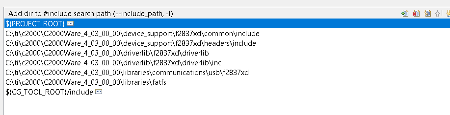

我收到这个错误
尽管包含#include 文件中是否有。
当我尝试转到 error ,并点击 uint8_t 它会打开 stdint.h ,所以文件路径就在那里
如果需要、也可以在独立消息上共享项目
Code Composer Studio 版本:12.8.1.00005

    当我尝试构建这个项目时,我得到了与 uint8_t 相关的编译时错误。 我会回到你,一旦我修复它.
    您好、
    uint8_t 是未定义的原因、因为没有为 C2000 器件定义此变量。
    您也可以在 stdint.h 上的代码中看到
    在 C2000 SDK USB 模块中、正在使用的 uint8_t 实际上是 uint16_t
    您可以在{C2000_SDK_PATH}\driverlib\f2837xd\driverlib\inc\hw_types.h 中找到此信息
