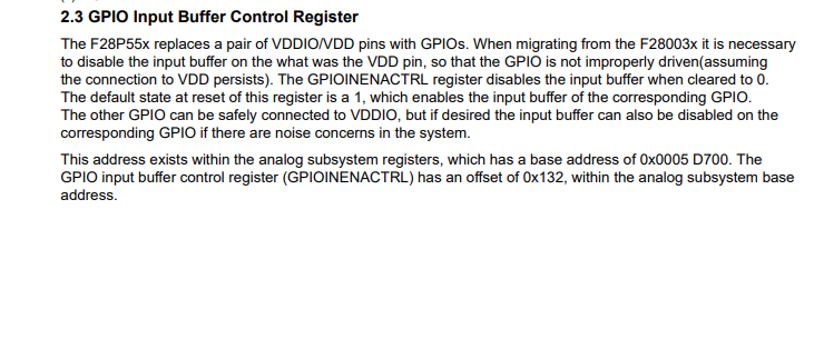

尊敬的专家:
我的客户在 F28003x 板上使用 F28P55、因为这两款器件大多是引脚对引脚兼容的。
但是、F28003x 上有两个引脚是 VDDIO 和 VSS 功能、而是 F28P55 上的 GPIO。 如果他们在电路板上安装了 F28P55、则意味着 GPIO 直接连接到 VDDIO 和 VSS、无需任何电阻器。
这种行为合适吗?

    您好 Hang、
    请参阅 TMS320F28P5xx 与 TMS320F28003x 之间迁移指南的第 2.3 节(修订版 A) 。 您将需要禁用输入缓冲器、以便不会驱动 GPIO。

    尊敬的 Ira:
    我对这一要求感到困惑、因为它需要客户使用软件来禁用缓冲区。 VDD 将首先斜升、然后才能正常运行任何软件? 自上电以来以及在用户软件禁用缓冲器之前、似乎会以任何方式错误地驱动 GPIO。
    您是说可以让由 VDD 驱动的 GPIO 短时间吗? 所需时间是多久?不这样做的风险是什么?

    您好 Hang、
    将 F28P55 GPIO 直接连接到 VDDIO 和 VSS 符合器件的建议运行条件、并且在软件能够禁用输入缓冲器之前短暂暴露不会给器件带来风险。 对于这些 GPIO 能够相对于 VDDIO 和 VSS 保持暴露的时间没有特定的时间限制。 这是因为此处的问题不是电气损坏、而是噪声耦合效应。
    建议在初始化代码中尽早禁用输入缓冲器、使用ASysCtl_disableGPIOInputBuffer(). SysConfig 的图形界面中未提供该功能、因此您需要直接在应用程序代码中调用该功能。 启动期间的短暂曝光(复位序列的亚毫秒,加上启动代码执行时间)完全符合安全运行参数。
