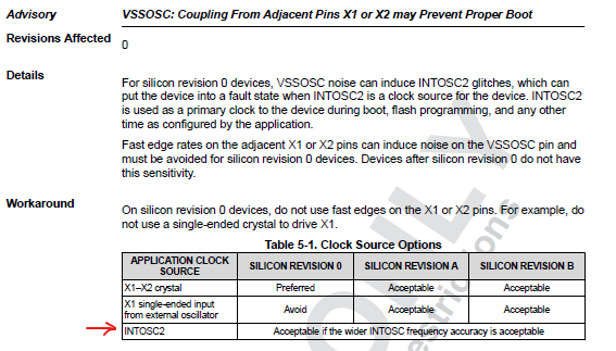

您好、
我在 F29H85x-F29H85x-EVM-EVM 中尝试以下示例 led_ex1_blinky SOM。
它在控制卡中无法工作。 我每次都会遇到不同类型的故障。
1) 任一目标进入故障状态。 我无法通过 CCS 连接。
2) 或者,代码被无限期地停留在 sysctl_delay() 函数中。
如需在 F29H85x 中使用外部时钟源、敬请告知。
Mukul
    你好 Mukul、
    您能告诉我您拥有的 SOM 版本吗?  早期版本存在时钟问题、因此必须采用 INTOSC。  我们已相应地发布此勘误表。
    只是想检查您拥有的器件版本、它应该与 SOM 版本相关联。  您还可以拍摄 SOM 上 F29H85x 芯片的顶部快照、其中显示了所有器件标识、我们应该能够判断器件版本。
    Joseph
    您好、Joseph:
    我正在使用以下器件版本:MCU144A - 001
    请找到芯片顶部的图像。
    Mukul
    你好 Mukul、
    您确实拥有早期版本的芯片和 SOM。  遗憾的是、由于时钟错误、您只能选择将 INTOSC 用于该硬件。
    您必须获取最新的 X1/器件版本才能了解 SOM 单端时钟功能。
    Joseph
