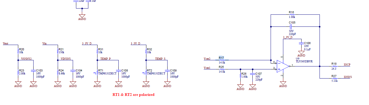

尊敬的专家:
   客户对 pmp23340 缩放计算有疑问。 您能帮助澄清吗?
  1. #define BICK_VINSNS_SENSE_MAX_VOLTS    ((float32_t) 100)
    但是、根据模式、VOSNS2_max 应为 3.3 (R20+R23)/R23 = 3.3 *(10+2.8)/2.8= 15.0857V
    为什么进行编程并将 powerSUITE 设置为 100V?
    如果查看 #define BICK_VOUT_SCALE  ((float32_t) 3.3f / 4096.0f *(10.0f + 2.8f)/ 2.8f)、则用于计算比例的 Vout 最大值是正确的。 我们能否知道 100V 来自哪里?
   2.同样的问题给 VINSNS
    通过计算、VIN max 应为 60.46V
  3.我们可以从原理图中计算 Ipri max 吗?
    我们如何获得这些值?
     #define BICK_IOCP_SENSE_MAX_AMPS      ((float32_t) 3708)
     #define BICK_IOSNS_SENSE_MAX_AMPS      ((float32_t) 8119)
     #define BICK_ISNS_SCALE  (float32_t) 3.3f / 4096.0f /( 20.0f * 0.0002f ))
如何根据 Vsw1-Vsw2 计算电流值?
    您好 Andre、
    对于 Voutsensemax 和 Vinsensemax、这些值由分压器和 ADC 的满量程输入值决定。 如果选择了内部基准、满量程输入值可以是 3.3V 或 2.5V;如果选择了外部基准、则可以是任何其他值。
    我要向设计人员咨询电流检测的结果。
