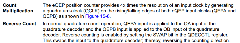

    尊敬的 Divesh:
    我想知道为什么如果上升和下降都是在正交模式下使用、分辨率是 4 倍、如果有的话、分辨率是 2 倍? 我查看了 正交计数模式部分、未提及。
    在 SysConfig 中、双边沿的分辨率是原来的 2 倍。 因此、很难理解为什么边沿和 正交模式都是 4 倍分辨率。
    您可以帮助检查一下吗?
    Kita
    HI、在正交模式下、使用 eQEPA 和 eQEPB 信号。 正交意味着 eQEPA 和 eQEPB 信号彼此电气相差 90 度。 在 一个脉冲周期中、有一个上升沿和一个下降沿。 因此、如果对上升沿或下降沿进行计数、则选择 1x 分辨率。 因此、我们可以在一个周期内对 2 个脉冲进行计数(一个用于 eQEPA、另一个用于 eQEPB 信号)。  因此有效分辨率为 2 倍。 但如果同时选择了上升沿和下降沿、即分辨率为 2 倍、那么我们可以在一个周期内对四个脉冲进行计数。 因此、有效分辨率为 4 倍。
    因此、在 SysConfig 中:
    无论是选择 2 倍分辨率(对上升沿和下降沿进行计数)、我们都可获得 4 倍的有效分辨率(因为它会对 eQEPA 和 eQEPB 信号的上升沿和下降沿进行计数)。
    您可以在 TMS320F2800137 的技术参考手册中阅读有关不同模式的信息。
    Divesh
