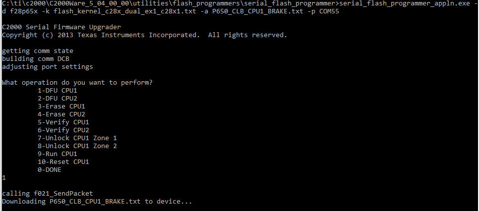

您好、
 我尝试使用 serial_flash_programmer_appln
在串行引导加载过程中、按 1 后冲击
调用 f021_SendPacket
正在将 P650_CLB_CPU1_BRAKE.txt 下载到器件...
我使用默认的 SCI GPIO 引脚
要检查什么?
    输入 1 后
    闪存中的代码直接运行
    我正在使用此内核示例
    我是否需要在内核工程的任何段(如内存中)中执行任何操作

    您好:
    我正在使用默认 SCI GPIO 引脚
    问题是闪存内核设置为默认将 GPIO28 配置为 Rx 并将 GPIO29 配置为 Tx。
    在 flash_kernel_c28x_dual_ex1_sci_flash_kernel_cpu1.c 的第 140 行中、请更改 sciGetFunction () 调用以使用 SCI_BOOT 、而不是 SCI_BOOT_ALT5、以便使用 GPIO12 和 GPIO13。
