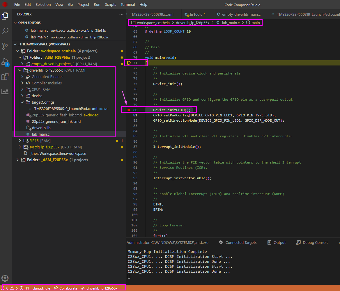

使用 CCS 20.05 和 C2000Ware_26_00、我已在 LP-F28P55 中导入、构建并加载以下工程:
C:\ti\c2000\C2000Ware_26_00_00\training\device\f28p55x\Getting Started\lab_blinkyled_driverb
执行从不从 Device_init() 返回、也不会在 Device_Init GPIO.GPIO() 上到达 BP。
有何原因?
提前感谢。
Anber
    您好:
    您使用的是哪个 F28P55x 器件版本(修订版 0 或 A)? 你能否单步浏览 Device_init () ,看看它在哪里被卡住?
    马特
    尊敬的 Matt:
    它是 LP 卡上的 XF28P559 (SO 修订版 0)。
    在该修订版上运行最新的 C2000ware 时出现任何具体问题?
    Anber
    您好、Anber:
    是的、这是 RAM 构建配置中调用的 device_cal () 的一个已知问题(它在引导 ROM 中的地址在不同器件版本之间发生变化)。
    有关修复以下问题的步骤、请参阅此主题:  LAUNCHXL-F28P55X:调用 device_call 函数时 CPU 崩溃
    马特
