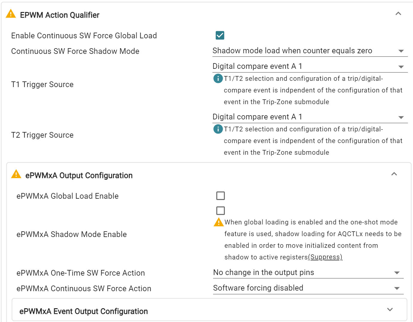

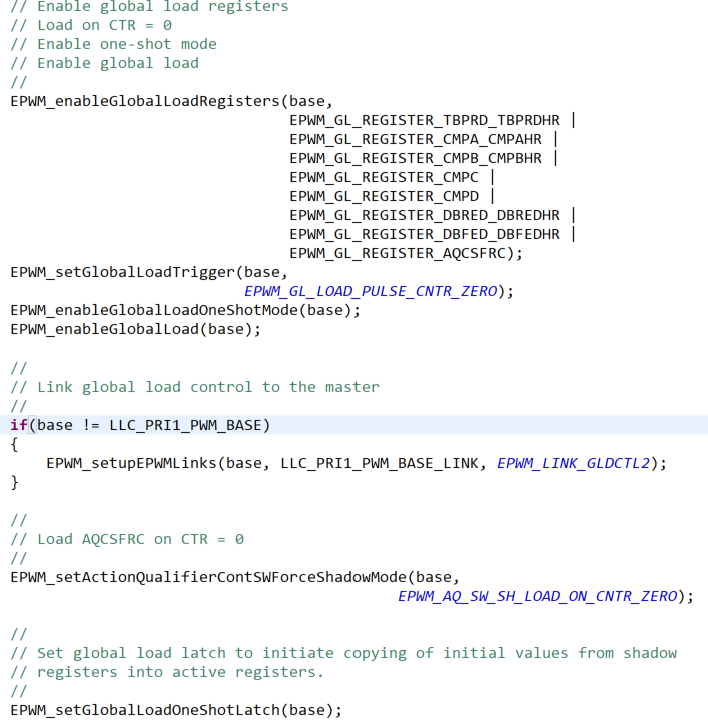

他们参考的是 SPRACY1 应用程序。 配置 LLC EPWM 全局加载配置的注意事项。
然后进行全局加载配置 设计如下。
在 SysConfig 上配置相同的设置时、ePWMxA 和 ePWMxB 输出上的 ePWM 动作限定符处都会发出警告、如所示。
(1)。 是否需要注意 ePWMxA 影子模式启用上的警告? 如果 ePWMxA 影子模式启用 未启用、 它是否会违反任何全局负载或 ePWM AQ 设置?
(2)。 如果需要注意它、即使我勾选启用 ePWMxA 影子模式启用复选框、警告仍然存在。 我可以忽略警告吗?
感谢您的输入。
Johnny
    您好 Johhny、
    1. 是— 必须启用影子模式 使 AQCTLA/AQCTLB 参与全局加载。
    TRM 是显式的:当全局加载处于活动状态时、影子到活动寄存器传输仅发生在启用了影子模式的寄存器中。 如果AQCTL[SHDWAQAMODE]保持为 0(立即模式)、则写入 GO 有效寄存器 、完全绕过全局负载同步机制。
    2. 可以,您可以通过按压缩来忽略持续警告。
