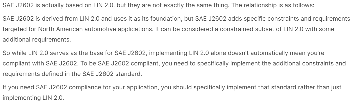

我向我的客户询问这个问题。
我们的 LIN 支持 LIN 1.3、LIN 2.0 和 LIN 2.1
客户想检查 LIN 是否支持 SAE J2602?
我在 Enternet 中搜索、上面显示 SAE J2602 源自 LIN 2.0
这是否意味着我们的 LIN 硬件支持 SAE J2602、但需要更多的软件配置来与 SAE J2602 兼容? 如果是、客户应注意什么配置?

    我们目前正在根据 SAE J2602 标准对 LIN 外设进行正式测试、这是在具有第三方 IHR 的 F280015x 器件(F2820015x 与 F29x 具有相同的 LIN 外设)上进行的。
    客户何时需要知道? 我们应该在接下来的一 周到几周内取得成果(目前在流程中遇到了小的延迟,因此我还没有具体的时间表)。

    客户只想首先检查它是否符合 SAE J2602、现在文本报告并不是很紧急
    BRS
    Shuqing
    尊敬的 Shuqing:
    好的。 我需要等待测试结果。 当我从第三方获得最新时间表时、我将向您提供更新。
    Allison
    您好 Shuqing、我将在接下来的几周内获得结果后、通过电子邮件进行跟进。 暂时关闭此主题。
