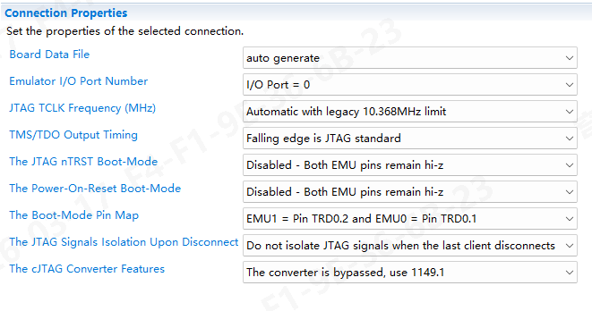

我从淘宝购买一个开发板,包括 xds100v2 仿真器,我使用 xds100v2 可以下载程序,但当我使用 xds560v2STM-U 时,程序无法加载,它显示一个错误,如下面的 picture1, JTAG 接口也显示在下面的 picture2。 xds100v2 配置为 picture3、xds560v2 配置为 picture4。 您能帮我解决这个问题吗?
另一个问题是如何验证 xds560v2STM-U,我怀疑这个模拟器正在中断,我如何检查这个模拟器和验证?
    图 1 是 C67xx、TMS320F28335 也是相同的错误

    “我是你的! 您能否尝试将 JTAG TCLK 频率降低到更低的值以排除任何信号完整性问题?
