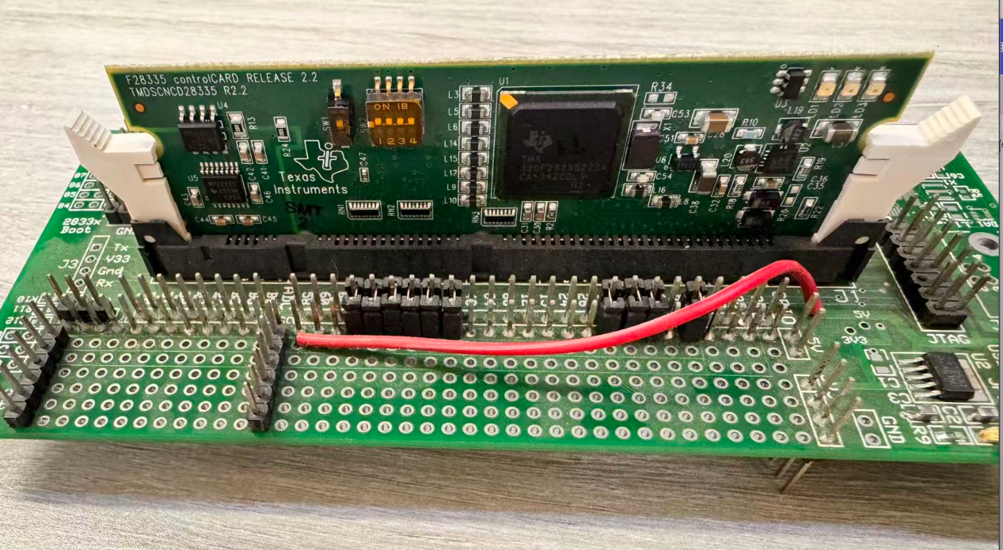

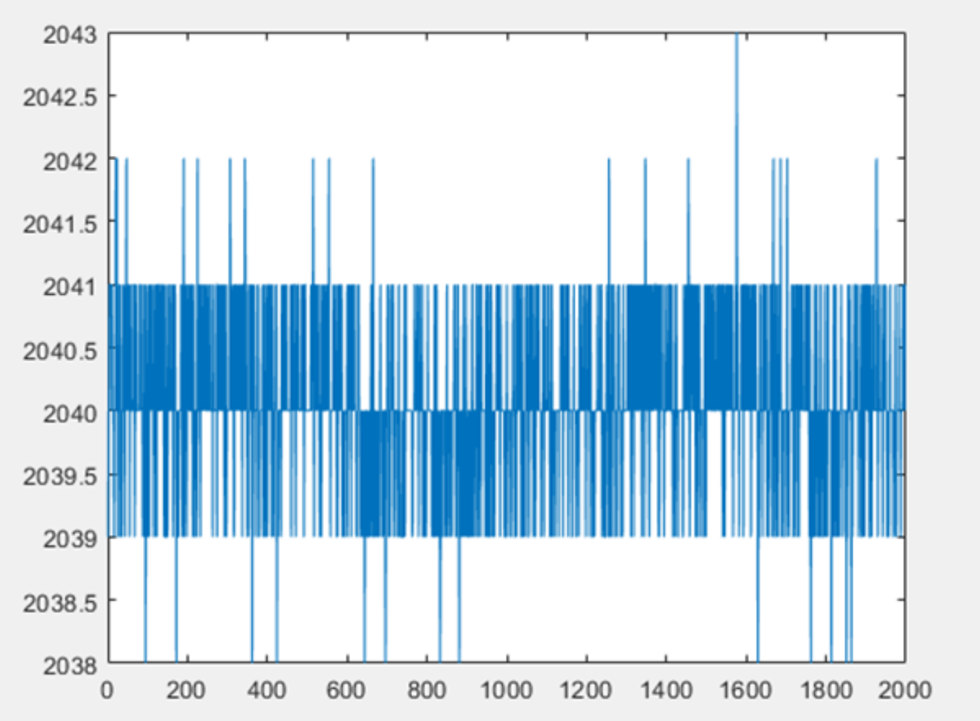

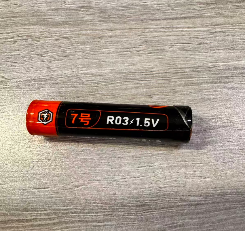

1.在产品 F28335 controlCARD 2.2 版(图 1)上、官方流程 C:\ ti \ controlSUITE \ device _ support \ F2833x \ v142 \ DSP2823x _ examples _ ccsv5 \ ADC _ soc 用于测试 7 号电池的电压(图 2)。 如图 3 所示、ADC 测量的数字量在 2038 至 2042 (1.49304-1.4949V) 之间波动。
图 1 产品 F28335 controlCARD 版本 2.2
图 2  7 电池
图 3 ADC 测试结果 1.

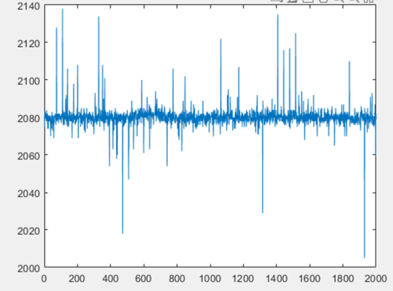

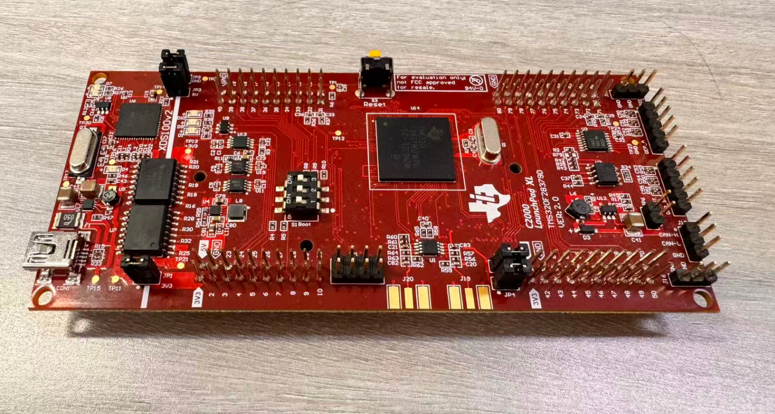

2.在产品 LaunchPad XL TMS320F28379D(图 4)上、官方流程 C:\ ti \ C2000 \ C2000Ware _ 6 _ 00 _ 01 _ 00 \ training \ device \ f2837xd \ analogic _ subsystems \ lab _ ADC 用于测试 7 号电池的电压(图 2)、电池电压从 2000 波动至 2140 (1.4652-1.5678V)、如图 5 所示。
图 4 Product LaunchPad XL TMS320F28379D
图 5 ADC 测试结果 2.

    我们在此特定器件的 ADC 模块上没有报告任何问题。 我怀疑这个问题可能出在这个特定的 LaunchPad 设置上。
    如果您可以遵循我在您之前的主题中分享的指南、则不应该有任何问题。
    您是否已经在 PCB 布局中测试了此 MCU? 或者您还需要使用此 MCU 开始 PCB 布局吗?
    Srikanth
