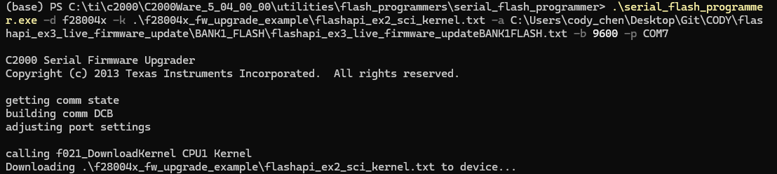

按照 ZHCU802A 指南、我首先在开始之前完全擦除整个闪存。 然后、我按照第 6.2 节的说明成功完成了第 2 步。 我可以在 Memory Browser 中的地址 0x80000 处看到数据。
当我尝试继续执行步骤 3 时、需要运行此命令:serial_flash_programr_appln.exe -d f28004x -k{Kernel File}-a{App File}-b 9600 -p COMx
我有两个问题:
  1. 在哪里可以找到内核文件? 我已经使用 JTAG 完成了步骤 2、那么我是否已经加载内核?
  2. 我应该选择哪个应用文件?
该程序总是在这里停留很长时间,没有响应。 为了进行检查、我测试了 COM7 端口并且工作正常。 我使用另一个 MODBUS 程序与 C2000 成功进行了沟通。
您能帮助我了解问题所在吗? 我是否错过了任何步骤、或者是否有需要注意的重要事项?
非常感谢您的时间和帮助。
Cody
    大家好:
    我希望此消息能帮您找到答案。
    我想简要介绍一下我上一个问题的最新情况。
    事实证明、这是我在使用过程中的错误。 正确使用后 serial_flash_programr_appln.exe 现在一切都正常工作。
    非常感谢您抽出宝贵的时间提供帮助。
