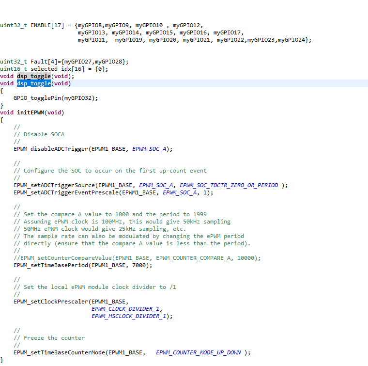

isr.c 。
我正在共用一个 GPIO、但索不正确?
还附加脉冲图像和.c 文件。
请尽快答复。

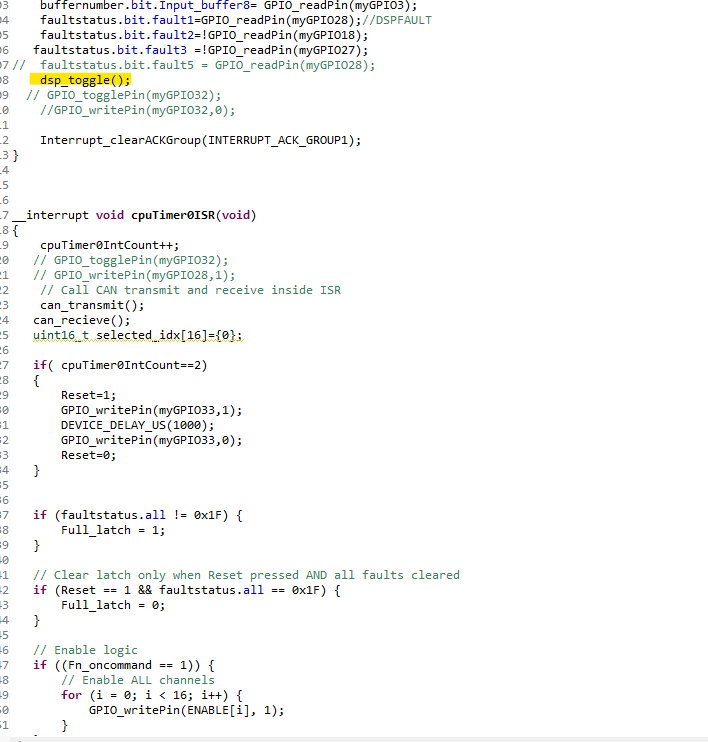

    您好、
    我在共享的代码文件中只看到 GPIO32 切换函数。
    在上面的哪个波形,黄色或粉色是 GPIO32 ?
    GPIO32 是否配置为输出模式并正确初始化?
    GPIO 引脚是否连接到电路板上的任何其他引脚?
