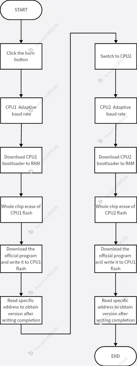

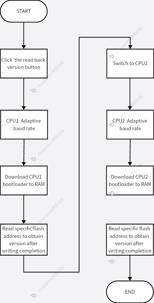

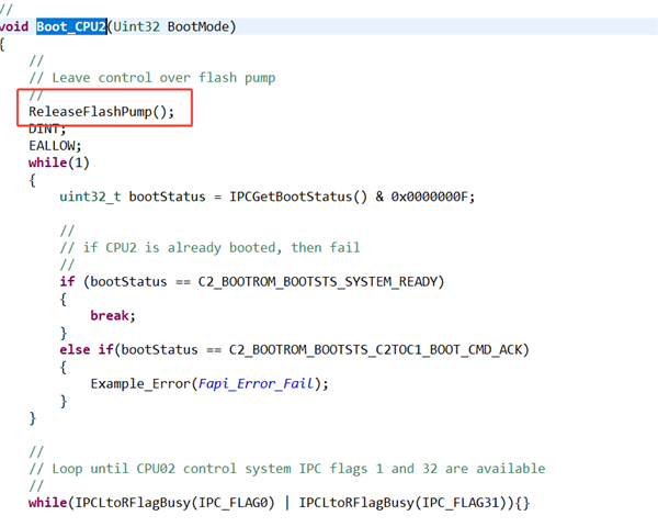

我们公司开发了一台上层计算机,用于通过串行端口进行编程。 有两个用于刻录和读回版本的按钮。图 1 和图 2 分别显示了两个工作流程。 过程的每个步骤都由上层计算机发出的指令控制、28377 同时响应。
在刻录过程中、当 CPU2 闪存的整个芯片擦除时、无法收到 28377 的响应、从而导致刻录故障。 经检查发现没有删除任何数据。

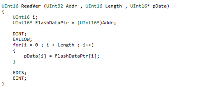

在读取特定地址以获取版本的过程中、最后一个扇区出现不可读、因为在读取闪存地址 0x000BFFFA 和 0x000BFFF8 之后、28377 没有响应。
当使用模拟器刻录引导程序并发送指令以擦除整个芯片上的 CPU1 和 CPU2、然后使用串行端口再次刻录程序时、问题 1 和 2 被多次测试、不再重复。用于测试的软件和硬件完全相同。那么、如何独立使用串行刻录程序?

    是否可以共享在 CPU2 上运行的引导加载程序代码?  唯一需要注意的是、CPU2 尚未获取/获得闪存泵信标的控制权、因此不允许其擦除闪存。
    Matthew

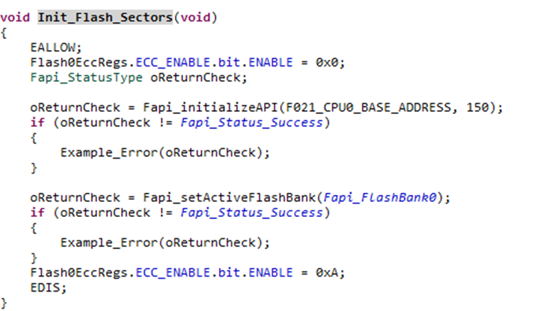

    很抱歉、我无法提供 CPU2 的源代码程序、因此我提供了一些函数的屏幕截图、希望这可以帮助您找到问题。

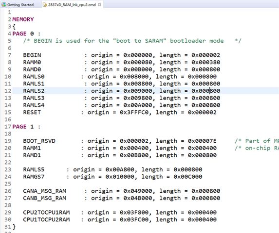

    这是 CPU2 的 CMD 文件。
    这是 CPU2 的主函数和初始化部分函数
    这是 CPU2 擦除闪存函数
    此函数是 CPU2 读取闪存数据的函数。

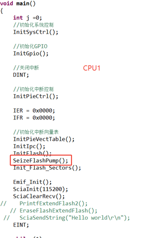

    此外、我还提供了 CPU1 的一些函数、以便从 CPU1 跳转到 CPU2。
    我有点落后在这里回答,我将看看你提供了什么和今天的答复.
    Matthew
    好的、我将等待您的回复消息。

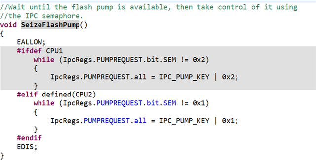

    您能告诉我哪个源文件具有 SeizeFlashPump 函数吗?  我在源文件中似乎找不到此函数。  CPU1 上应有相应的 IPC 接收命令、以便将泵的控制权交给 CPU2。
    Matthew
    我们在 main 中将 SeizeFlashPump 函数称为。 c.在 BOOT_CPU2 函数中调用 ReleaseFlashPump 函数。

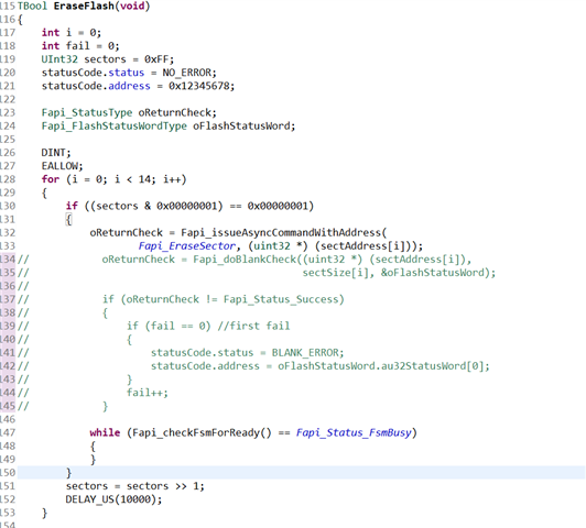

    我成功找到了一个解决方案、即阻止以下图像中的代码。 当我保留程序的这一部分时、它会在这里崩溃。 阻止这部分代码后、可以通过 SCI 正常使用内部闪存擦除、读取和写入函数。 我想你可以告诉我这个问题的原因,谢谢你。
    Cheng、
    感谢您提供这些信息、这确实解释了问题。
    Fapi_issueAsyncCommandWithAddress 在返回前不会等到操作(在这种情况下为闪存擦除)完成。  由于在此之后会立即调用空白检查、因此不能保证擦除完成。  因此、在这种情况下、空白检查会停止或失败。
    使用任何 ASYNC 命令的正确实现是在执行另一个 API 调用之前检查 FSM 以确保其不处于繁忙状态、如以下代码所示。
    如果在异步命令之后将 while (Fapi_checkFsmForReady ()...) 插入代码、这也应该会修复内容。
    Matthew
    oReturnCheck = Fapi_issueAsyncCommandWithAddress(Fapi_EraseSector,
                       (uint32 *)Bzero_SectorC_start);
        // Wait until FSM is done with erase sector operation.
        while (Fapi_checkFsmForReady() != Fapi_Status_FsmReady)
        // Verify that Sector C is erased. The erase step itself does verification
        // as it goes. This verify is a second verification that can be done.
        oReturnCheck = Fapi_doBlankCheck((uint32 *)Bzero_SectorC_start,
                       Bzero_16KSector_u32length,
                       &oFlashStatusWord);
