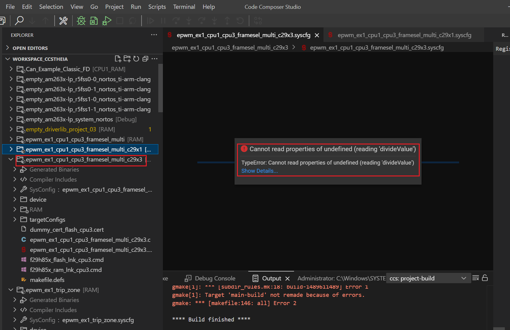

大家好!
我发现我们无法打开 SDK 示例的 SysConfig 文件、如下所示:
示例路径:“c:\ti\f29h85x-sdk_1_03_00_00\examples\driverlib\multi_core\epwm\f29h85x\ePWM_ex1_cpu1_cpu3_framesel_multi_c29x1.syscfg“
版本:CCS20.3.0、 SDK 1.03.0、SysConfig 1.25.0/1.26.0
Jenney
    大家好!
    我还在 CCS 20.4、 SDK 1.3.0.3(经过测试)、  SysConfig 1.27.0、中试用、也找到了这个问题。
    Jenney
    是、这是 SDK1.03 存在的问题、此检查仅在 1.03 版本中添加、在之前的版本中不存在。
    我已提交此问题、添加软件团队来解决此问题
    您可以按照下面的解决方法来解决此问题、也可以只替换附带的文件:
    有问题的文件: C:/ti/f29h85x-sdk_1_03_00_00/source/driverlib/.meta/epwm.js
    在第 710 行更改 —在访问.divideValue 之前添加空检查:
    之前:(如果将 PWM 模块添加到 CPU2、CPU3,这会导致问题)
    if (system.clockTree.EPWMCLKDIV.divideValue == 2)
    之后:(改为下面)
    if (system.clockTree[“EPWMCLKDIV"]&&“&& system.clockTree[“EPWMCLKDIV"].divideValue ==“ == 2)
