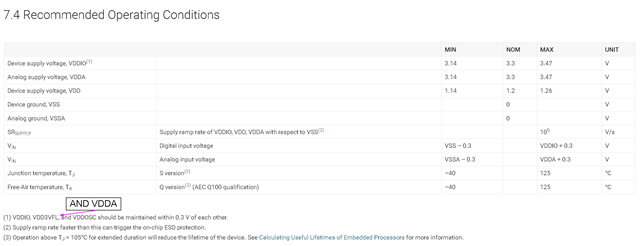

在我们的电路板上、我们为 3.3V 提供了单独的电源来为 VDDIO 和 VDDA 供电。
VDDIO 上的一个电压先于另一个电压、我们将确保 VDDA 上的一个电压以缓慢的速度升高到二极管电压而获得幻象供电。
它可能来自那里吗? TMS320F28386D 内部的 VDDIO 和 VDDA 之间是否有钳位二极管?

    我不确定是否理解您的第一项陈述、您是否确认由于 VDDA 未通电且 VDD 未通电、幻象电压来自 ESD 二极管在器件内部产生的路径?
    还是从外部路径?
    我无法从您的第一次引用访问讨论,它要么是私人的或链接不正确。
    请注意、您引用的是我们违反的建议、当然、但推荐是不强制执行的、否则应如此表述。 在所有提到的元件中、我都看不到 VDDIO 和 VDDA 之间的差值应在 0.3V 以内(例如, [5]不认为它们必须彼此靠近)。

    是的、电压来自器件内部的 ESD 二极管产生的路径。
    让我向内部团队提出有关相关措辞的反馈、并确定我们接下来要改进的最佳步骤。

    所以我确实理解正确的是,在 VDDIO 和 VDDA 之间有 ESD 二极管类似的是什么在我们的 FAE 安东尼今天上午转发给我们的文件 (SSYA010A )?
    但在该注释中并非如此。 只有 GND 在两者之间有二极管。

    我快速与我们的团队进行了讨论、我们 认为 我们需要更新数据表、以将 VDDA 包含在以下列表中。
    也许我原来的措辞也有些混乱。 创建这些路径的二极管不一定是 SSYA0101A 文档中所述的真正的“ESD"安全“安全二极管、而是在器件电源管理系统的设计中硬编码的原始 PN 二极管结。
    我希望这有助于提供必要的澄清、我们将了解更新必要措辞/内容所需的内容。

    理解,但我会建议你把一个“应“或“必须“,因为它是一个强制性的条件,而不仅仅是一个可选的“应“条件。
