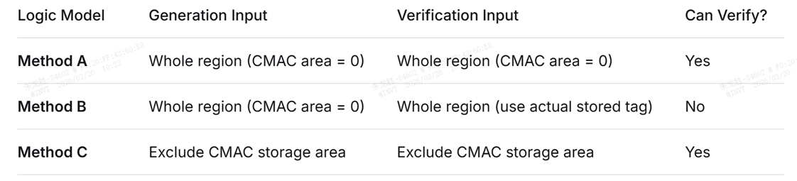

    尊敬的 TI 专家:
    我已经在 F28P65 上对 CMAC 实现方案进行了广泛的测试、但无法使用 OpenSSL 重现 TI 生成的 CMAC 标签(符合 RFC4493 标准)。 我已经超越了字节序等基本检查。
    Core Logic Analysis
    对于典型的安全启动场景:
    受保护区域:`0x80000~0x823FF`
    - CMAC 存储在:`0x823F4` 0x823FF~(16 字节 TAG + 8 字节填充)
    -生成时:CMAC 区域包含零
    我已验证的内容
    -方法 A(将 CMAC 区域视为零)→**与 TI**不匹配
    -方法 C(不包括 CMAC 面积)→**与 TI**不匹配
    -两个测试用小/大端字节序→仍然没有匹配
    由于这两种逻辑一致的方法都失败了、因此 TI 工具链必须使用**与我从最终二进制文件中提取的内容不同的输入数据汇编**。
    我的请求
    您能否清楚地说明:
    1.安全启动 ROM/hex2000 工具使用哪种逻辑模型 (A、B 或 C)?
    一个简单的 CCS 示例可以使用 OpenSSL 单行版本进行验证、这是最好的证明。

    尊敬的 Ronak:
    我认为、我们遇到的问题是关于生成方法、尤其是关于 CMAC 面积的填充方式。
    客户的 请求
    您能否清楚地说明:
    2.可使用 OpenSSL One-liner(或任何其他 3P 工具)验证的简单 CCS 示例是最好的证明。
