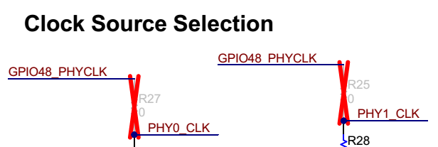

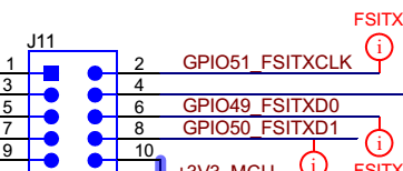

我现在有一个将此 SCI USB-UART 配置为引脚 GPIO48 和 GPIO49 的工作示例、但在 MCU117A 的原理图(这是 TI 网页上的唯一版本)中、这两个引脚仅连接到引脚接头... 我的电路板是 MCU117B、在本例中发生了更改、因为否则它无法与 GPIO48 和 GPIO49 搭配使用。
您能否提供 MCU117B 电路板的原理图?
谢谢你。
    您好 Gabor:
    我们尚未更新这两个版本之间的 BoosterPack 引脚排列、因为电路板被视为处于已发布状态。 A 和 B 版本之间的唯一区别是 MCU 器件本身具有改进的测试和修整功能
    彼得
    Hallo Peter
    感谢您提供的信息和快速答复。
    在这种情况下、我对这个 USB-UART 的工作原理感到厌倦(:
    来自 MCU117A 原理图:
    仅连接 GPIO49:
    仅连接 GPIO48:
    Gábor μ s
