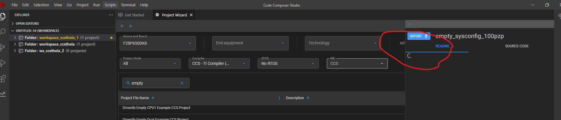

[参考译文] CCSTUDIO-THEIA:CCS 20.4:尝试为 f28p650dk6 器件启动空工程 — 它只是挂起。 出色的 TI 质量。 一如既往的无用。

    您好:
    这是一个已知问题、当工程没有关联的自述文件时、就会出现此问题。 它并不是说没有自述文件可用、而是一直旋转。 现在可以忽略它。 此问题将在将来的版本中解决。
    Ki
