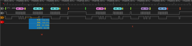

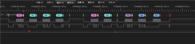

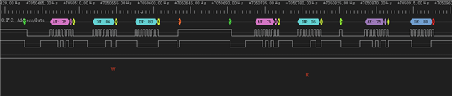

 您好的团队、
我的客户在 USB 充电器中使用的是 TPS55189-Q1。 在调试期间、他们发现、在初始化 VOUT_FS 寄存器中的 FB 位、然后在 MODE 寄存器中启用 OE 位后、不存在输出电压。 我已与它们进行通信并确认 EN/UVLO 引脚上的电压为 2.5V、足以支持硬件启用、但 SW1 和 SW2 引脚之间的电感器不会振荡。(在这种情况下,REF 寄存器的值为 0x405F、MODE 寄存器的值为 0x80)。
我们之前已经查看过他们的原理图、但我们担心问题在于软件初始化配置。  我附上了如下原理图。 您能帮您进行检查并为该芯片提供一些初始化例程吗? 谢谢!
e2e.ti.com/.../NIO-60W_5F00_USB3.0_5F00_2.5W-218010279.pdf
Bryn Yang。

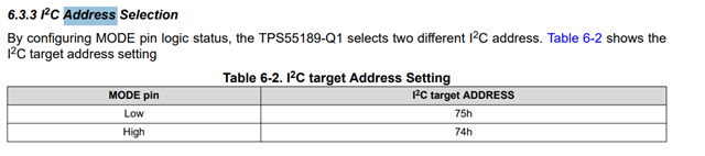

    尊敬的 Bryn:
    请确保 I2C 地址为 75h、以确保 MCU 成功与器件通信。
    Colin
