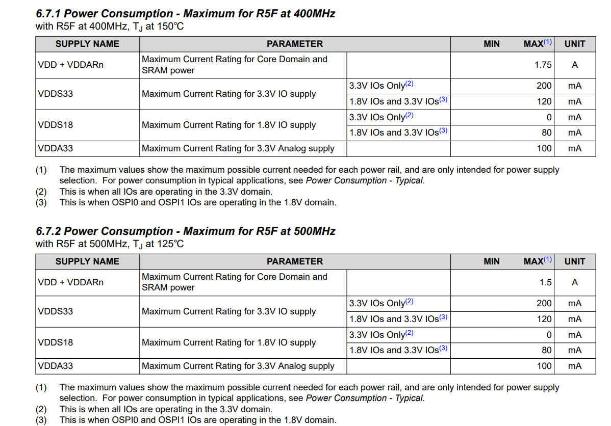

尊敬的团队:
我的客户是低功耗应用、他们不需要 AM261 以非常高的频率运行、只需要运行 Profinet 和 SPI。 我认为两个都可以在 PRU 上运行。 那么、我们是否有一些可以显示 PRU 功耗的数据? 需要低于 0.5W。
需要运行 Profinet 时的 PRU 最小值是多少?
我们能否禁用 R5F 内核并只让 PRU 运行、功耗是多少?
我们的数据表仅显示最大功耗、最低功耗是多少?
Zane
    尊敬的 Zane:
    客户可以使用 AM261x 上的功耗估算工具估算特定用例的功耗
    请查找链接: www.ti.com/.../1.0.0
    你好、 Niklabh、
    感谢您的答复!
     功耗似乎取决于 VDD 值。 如果我设置 VDD 内核= 0.9V、那么 R5F 的频率是多少?
    我还想 chcek、即使 R5F 在 200MHz、PRU 下运行、也始终是 225MHz?
    下图显示了 R5F 频率与 VDD 的关系。
    VDD 值将是固定的、可以是 1.2V 或 1.25V
    我还想 chcek、即使 R5F 在 200MHz、PRU 下运行始终 225MHz?
    否、如果 R5F 测试在 400MHz 或 500MHz 下运行、这意味着 PRU 将分别在 200MHz 和 225MHz 下运行
