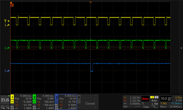

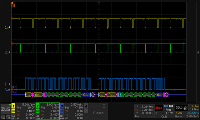

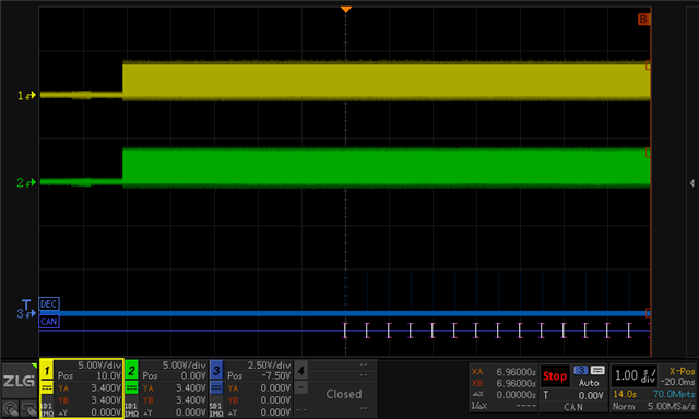

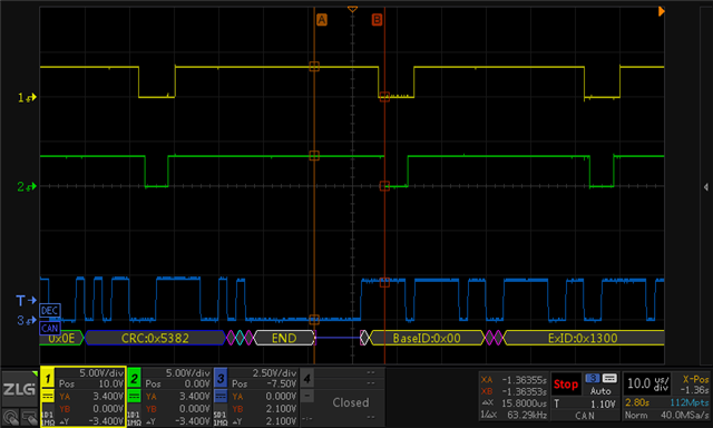

    我使用两个 IOS 作为相关指标:
    1)Dio_ISR、示波器通道 1、【黄色】
    2)Dio_HWBIST、示波器通道 2、【绿色】
    CANH 和 CANL 的 3)差分信号、示波器通道 3、【蓝色】
    相关的中断代码如下所示:
    __interrupt void INT_CtrlTimer_ISR(void)
        GPIO_writePin(Dio_ISR, 0);
        static uint16_t TimerCnt1s=0;
        static uint16_t TimerCnt1ms=0;
        TimerCnt1s++;
        if(TimerCnt1s>=20000)
            TimerCnt1s=0;
            OsEmu_BswDio_Flag=1;
        GPIO_writePin(Dio_HWBIST, 0);
        /* Case 1: call BswHWBIST_Inst() in while(1) every 50us */
        //OsEmu_BswHWBIST_Flag=1;
        /* Case 2: call BswHWBIST_Inst() here in the control ISR */
        BswHWBIST_Inst();
        GPIO_writePin(Dio_HWBIST, 1);
        // Acknowledge this interrupt to receive more interrupts from group 1
        Interrupt_clearACKGroup(INTERRUPT_ACK_GROUP1);
        GPIO_writePin(Dio_ISR, 1);
    测试 1:HWBIST _Micro 在 while (1) 中每 50us 调用一次、并且 CAN 卡每 500ms 发送一个 CAN 帧并接收一个响应帧。 波形如下图:

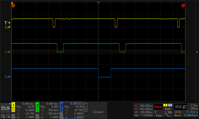

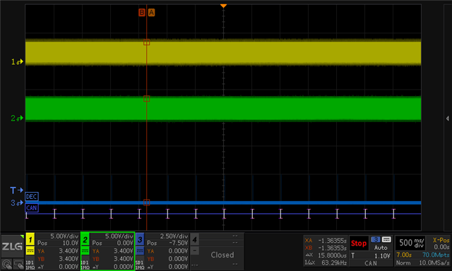

    测试 2.1:在 50us 中断中立即调用 HWBIST_Micro。 首先为开发板上电、并在 10s 后发送 CAN 帧。 第一次传输时不会接收到响应帧。
    测试 2.2:首先开始在 CAN 卡上发送 0x1200 帧、然后给开发板上电。 可以看出、接收到两个响应帧后、无法再恢复。
    注意:由于 CAN 卡单独启动时控制器未通电、因此没有响应字段。 因此、启动时的帧间隔不是 500ms。
    最后一个发送和响应帧波形如下图

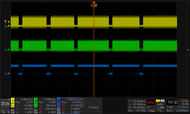

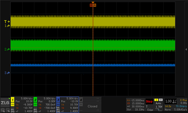

    我不确定您要我运行的测试是否与下面的说明相符。 此处不使用 ISR 嵌套。 测试环境简介:
    -> Dio_isr、示波器通道 1、【黄色】
    -> Dio_HWBIST、示波器通道 2、【绿色】
    -> Dio_CANISR、示波器通道 3、【蓝色】
    1) 50µs 控制中断代码如下。 在中断中、切换 DIO_ISR:
        TimerCnt1s++;
            TimerCnt1s=0;
        //BswHWBIST_Inst();
    案例 1:在 while (1) 中执行 BswHWBIST_Inst ()、每个 50µs 都执行。
    案例 2:在 50µs 控制中断中直接执行 BswHWBIST_Inst ()。

    测试 1:每 100ms 从 PC 发送一次 CAN 消息、该器件将继续响应。
    测试 2: 每 100ms 从 PC 发送一次 CAN 消息、在 DSP 复位后、它将对几帧进行响应、然后停止响应。
