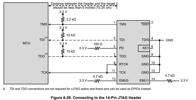

大家好、 感谢您的帮助。
我尝试设计一个配备 28P650DQ9 的定制电路板。 为了提供独立的 XDS110 (TMDSEMU110-U) 接口连接器、我研究了 LAUNCHXL-F28P65X 的原理图、并发现 LAUNCHXL-F28P65X 上用于 XDS110 目标接口的 J101 连接器的引脚排列与 XDS110 调试探针用户指南中的 TI 14 引脚排列不匹配。
1.如果我将 J101 连接器用于 LAUNCHXL-F28P65X 上的 XDS110 目标接口、是否需要特殊的专用适配器?

     有关以下建议、请参阅 F28P65x 数据表中的第 6.12.7 节仿真/JTAG:

    我看到、F28P65x 数据表中列出了定制板的 TI 14 引脚连接器的引脚排列。 我要指的是这一点。
    现在、我知道 LAUNCHXL-F28P65X 上的 J101 连接器需要一个特殊的专用适配器。 从 F28P65x LaunchPad 用户指南来看、与 XDS110 捆绑的 CTI –20 至 TI-14 转换适配器似乎可以按原样使用、但情况并非如此、对吗?

    这是正确的, J101 != CTI - 20. 您必须使用另一个电缆适配器来使用 J101。
