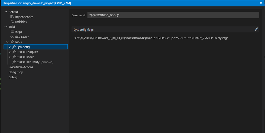

SysConfig 似乎仅支持 TMS320F28P65X 的 256 引脚封装、但缺少 100 引脚封装。 是否有办法使其正常工作?
此外、我是否仍然可以将 driverlib 用于 100 引脚变体、或者是否会被迫改用 bitfield 库?

    您好、Huang:
    您可以按照以下步骤查看 100 引脚封装吗?
    1.将该工程导入您的 CCS 工作区。
    2.  现在、如果打开.syscfg 文件、系统将弹出一个窗口、系统将要求您选择变体。 目前,您只能看到一个封装 — 256ZEJ、如下所示
    3. 现在要查看 100 引脚封装、您需要更改 SysConfig 标志。
    4.在“Explorer"->"Properties"->"Tools"->"SysConfig"中“中右“右键“键点击“点击"Project"“"Project"。“。</s>“ ““您将看到提到的旗帜。
    5.现在修改标志以使用 100 针封装。 所以说“100PZP"而“而不是“256ZEJ"</s>“
    6.现在点击右上角的“勾号“保存这些标志。
    7.点击“保存并关闭“
    8.重建项目。
    9、尝试重新打开.syscfg、您现在应该能够看到 100PZP 包。
    您可以尝试一下、让我知道它是否适合您吗?
    IRA
    它运行良好。 感谢您的支持。
