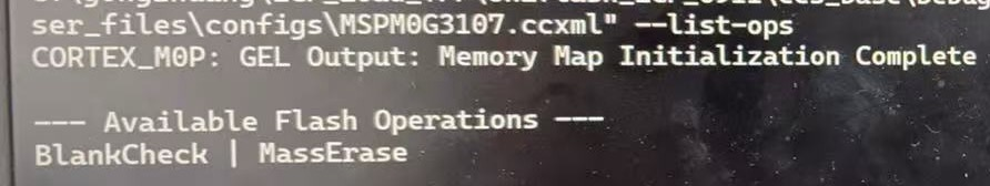

在 uniflash 通信行中似乎没有对 mspm0g3107 进行恢复出厂设置操作。
您能否帮助检查我们是否支持它? 客户需要使用此功能进行大规模生产、尤其是对锁定的器件进行编程。
挂起
    您好 Hang、
    默认情况下、Uniflash 不会为此生成脚本。 但我写的这是一个对 MSPM0G3507 执行恢复出厂设置的操作。 它应从 Uniflash 生成的独立软件包中运行。

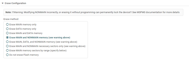

    我可以 成功完成恢复出厂设置并 成功完成批量擦除、但我想 执行擦除配置:擦除 MAIN 和 NONMAIN 存储器、但似乎没有成功、也找不到必要的命令。 您能否提供正确的命令?
    正在准备...
    PT_LOAD[0]:0x0 时为 13632 中的 0
    PT_LOAD[1]:0x3540 时 96 的 0:97%
    PT_LOAD[2]:在 0x35a0 时为 80 中的 0:98%
    PT_LOAD[7]:0x41c00000 处的 96 之 0:98%
    错误:CORTEX_M0P:文件加载程序:内存写入失败:闪存编程器:错误、尝试在不擦除的情况下写入 NONMAIN!
    已完成:98%

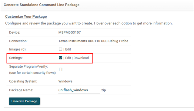

    在 Uniflash 中、可以在“Settings & Utilities“选项卡中编辑擦除配置:
    如果选中“设置“复选框、则这些设置将包含在独立软件包中:

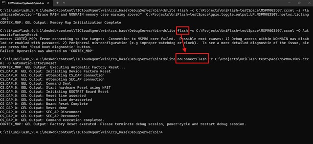

    尽管如此、MSP 团队与我分享了使用 noConnectFlash 模式可以执行恢复出厂设置 CIA CLI 的命令、如下所示:
    dslte noConnectFlash -c my.ccxml -O AutomaticFactoryreset。
    客户已 基于上述命令构建了自动脚本、但他们对 noConnectFlash 模式知之甚少、正在查找此模式的文档。
    挂起
    然而、MSP 团队与我分享了使用 noConnectFlash 模式可以执行恢复出厂设置 CIA CLI。
    我不知道“noConnectFlash"模式“模式。 它似乎没有记录、对我来说也不起作用。 您是否从 MSP 团队获得了一些额外的脚本?
    Ki
    您好、
    没有什么额外的,只是一个命令。 请参见下图:使用“flash"时“时失败、使用“noConnectFlash"时“时成功
    啊、我明白了。 我似乎需要直接运行 DSLite 可执行文件才能使用 noConnectFlash。 运行 dslite.bat 文件似乎不起作用。
    您可以使用.bat、如:dslite.bat --mode = noConnectFlash
    是的、 没错。 我需要--mode。 谢谢。 客户是否正在寻找该命令的确切功能?
    > dsilte noConnectFlash -c my.ccxml -O AutomaticFactoryReset
