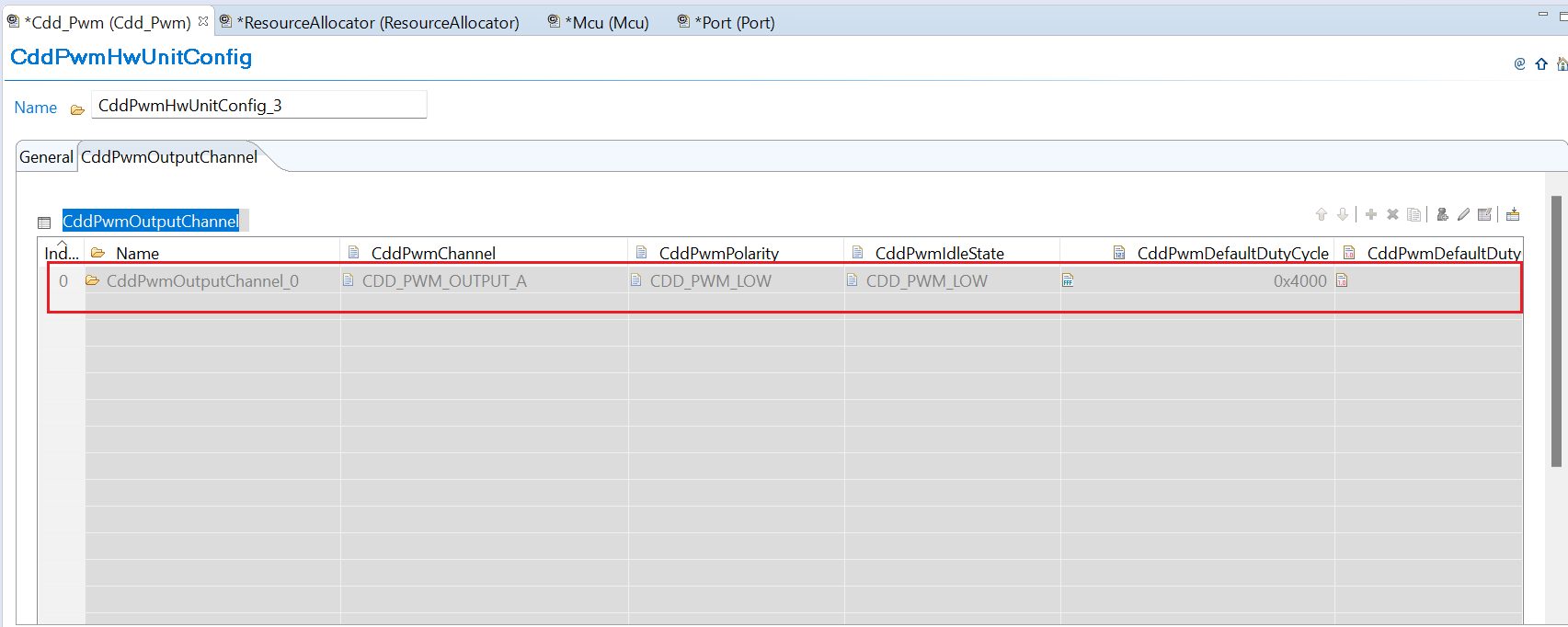

您好的团队、
我向我的客户询问这个问题。
似乎限制了此元素、您能帮助我们告诉我们在哪里修改该元素吗?
BRS
Shuqing

    尊敬的 Allison:
    如果我们启用高级模式、此配置将固定
    BRS
    Shuqing

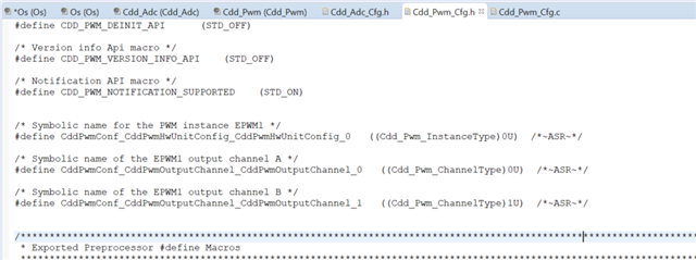

    尊敬的 Allison:
    禁用高级模式时出现新问题。
    如果我们禁用 CddPwmAdvancedMode、则无法调用 PWM.AdcTrigger 来配置 Cdd_Pwm_Configure 触发器
    但是、如果我们启用  CddPwmAdvancedMode、我们无法 如下所示配置 CddPwmOutputChannel(下面处于 CddPwmAdvancedMode 禁用模式)
    客户如何配置 ePWM 通道并使用此 ePWM 实例来同时触发 ADC?
    BRS
    Shuqing
    尊敬的 Shuqing:
    PWM.AdcTrigger 需要高级模式、因为 ePWM 事件触发器子模块 (SOCA/SOCB) 仅通过高级模式的运行时 Cdd_Pwm_Configure 公开。
    因此、您可以 在 EB 中使用高级模式启用 ADC 触发。 您无需在 EB Tresos 中配置 CddPwmOutputChannel、因为这些可以在运行时控制。
    Allison
