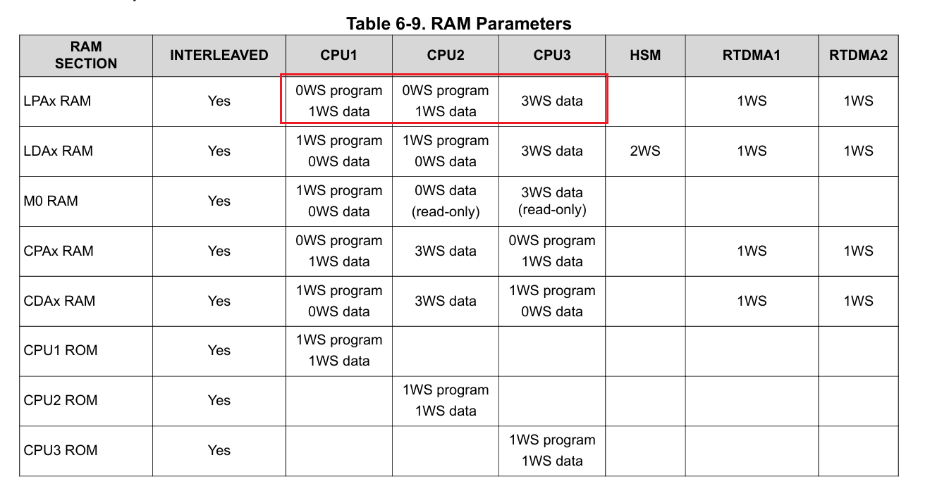

我向我的客户询问这个问题。
对于每个 RAM 段、CPUx 程序总线和数据 RAM 都具有不同的访问速度。 例如、CPU1 程序总线具有 0ws 访问权限、CPU1 数据总线具有 1ws 访问 LPAX RAM 的权限
什么是影响将会临时由 1ws 在同一个 CPU 不同的总线,什么是 影响将临时由 1ws 在不同的 CPU 访问
    您好、
    我不明白这个问题。
    对存储器的访问为 1WS、这意味着访问将在 1 个周期后进行
