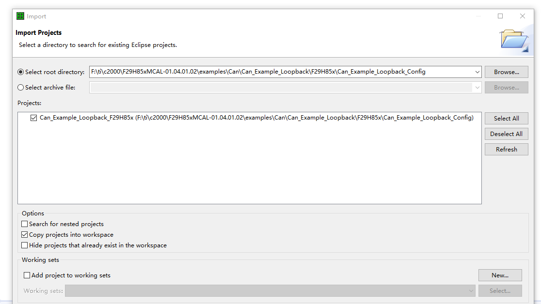

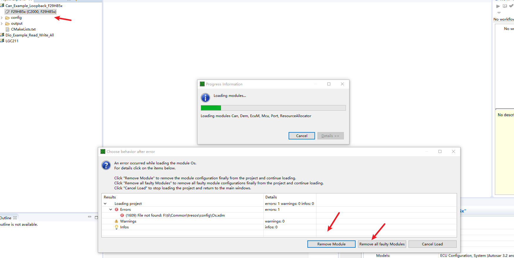

 尝试将 MCAL SDK 演示软件包导入 EB tresos Studio(版本 29.3.1)时、会发生错误。
    尊敬的 Cheng Yang:

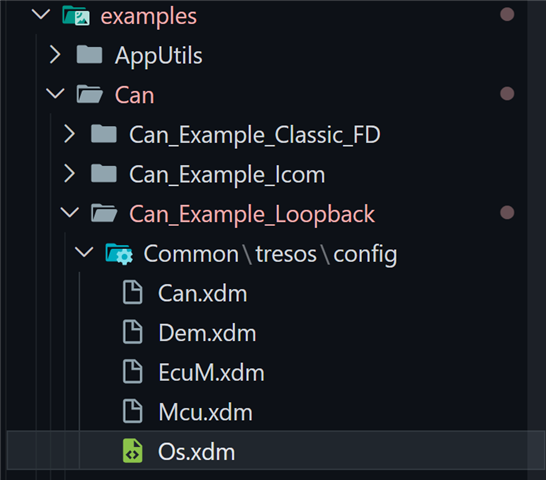

    您是否有机会删除了 OS.xdm 文件?
    Pranav Siddappa.
    您好 Pranav、
    感谢您的提醒。 我怀疑我需要将.xdm 文件从“Common"文件夹“文件夹复制到其他演示的“config"文件夹“文件夹。
