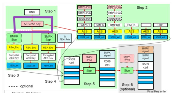

您好、
使用 F29 SDK 的 Im、其中 OTP Keywriter 版本为 10_1_02_01。
在这里、在生成证书时、我们会生成 AES 密钥、并向 python 脚本输入以加密 RoT 密钥、而在签名后、我们会嵌入到证书中。
该 AES 密钥是必需的吗?
因为我无法找到 AES 密钥作为 python 脚本的输入来在命令中生成证书。
谢谢。此致、
Geetha。
    尊敬的 Geetha:
    AES 密钥是随机生成的。
    是否要在此处提供您自己的自定义密钥?

    尊敬的 Aditya:
    在生成密钥证书时、AES 密钥将作为输入、同时像在 AM263Px 中一样更改器件状态、
    我找不到 AES 密钥作为 python 脚本的输入以在命令中生成证书。
    此器件也遵循了类似的过程。 但在这里、我找不到此参数作为 OTP Keywriter 10_1_02_01 中所述 gen_keywr_cert.py 的输入。
    尊敬的 Geetha:
    您可以向 python 脚本提供-a/--AES256 标志来提供您自己的 AES 256 密钥。
    如果未提供密钥、则脚本会自动生成随机密钥。
    您可以在  gen_keywr_cert.py 中找到更多信息、其中包含所有内容的记录/注释。
