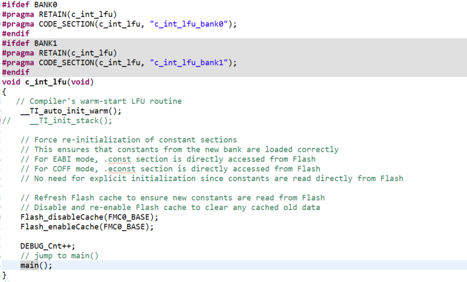

您好、专家。
该程序已根据使用 C2000Ware_26_00_00\driverlib\f28p55x\examples 中的 CLA 控件的例程设置。 出现了以下问题:CLA 任务和 CPU 任务已切换到新版本、但中断函数仍然是旧版本。我想知道错误设置导致中断函数不使用新版本的原因。
以下是 CMD 配置。
中断函数在 ROM 中运行、切换函数如下图所示。
    如果您运行的是旧 ISR、则可能意味着您尚未交换中断矢量表。
    -西拉
    您好:
    要添加 Sira 提到的内容、请 将 LFU 实现方案与 C2000Ware 中的 F28P55x CLA LFU 示例进行比较:“C2000Ware_26_00_00_00\driverlib\f28p55x\examples\flash\cla_lfu_app.c"</s>“
    马特
    谢谢。 我已经确定了问题。 这是因为 LFU 控制寄存器的地址有问题。 现在可以使用 LFU。
    #define LFUConfig     0x0U   // LFU Config register
    #define LFUStatus     0x2U   // LFU Status register
