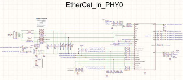

    您好,您能让我们改变您的板. 是完全相同还是有一些变化,你能告诉我们这些变化吗? 分享原理图也会很有帮助。
    库纳尔。
    尊敬的 Kunal:
    请查看我们的 DP83826AE 和 EEPROM 原理图:
    1.我们更改 PIN31 (CLKOUT/LED1/ Strap1) 以将上拉 电阻增加到 3.3V、现在、我们移除上拉电阻器并且 EtherCAT 可以成功
      握手;
    2.我们现在仍然没有得到 MDC 和 CLK 信号。

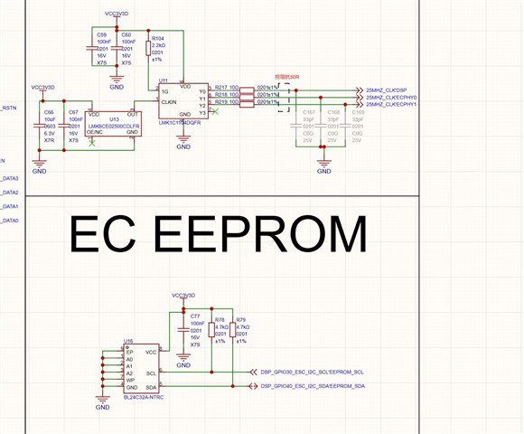

    3.我们更改了 EEPROM 器件#BL24C32A-NTRC、我们无法写入 EEPROM;而 BL24C32A-NTRC 是 32 字节页面、如何为此设计设置 32 字节 EEPROM。
