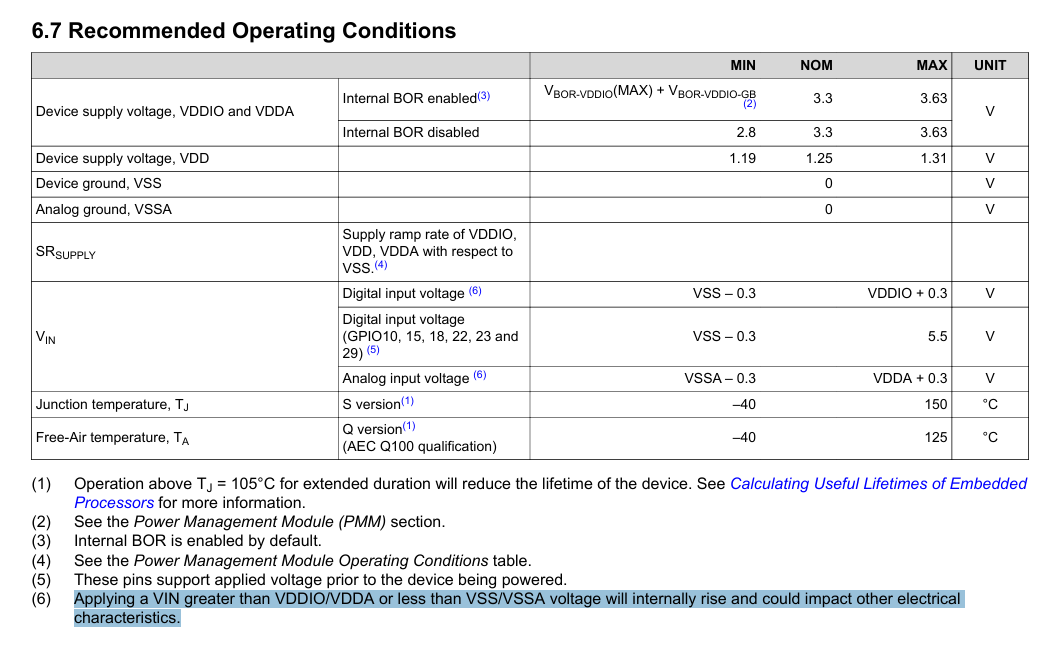

器件型号: F29P329SM-Q1
您好的团队、
我向我的客户询问这个问题。

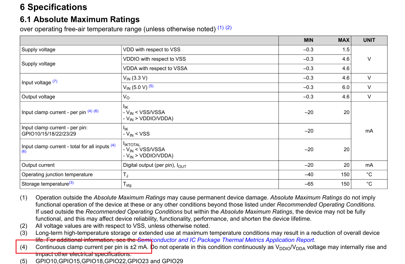

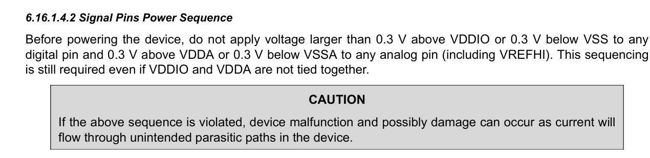

在客户的应用中、它应该在低功耗模式下工作、这样就会切断 VDDIO、但某些引脚仍输入一些电压。
但在我们的数据表中、客户不应向任何数字引脚施加比 VDDIO 高 0.3V 以上的电压
客户想检查此引脚电流是否小于 2mA、F29 是否可以接受?
BRS
Shuqing

    尊敬的 Shuqing:
    如果客户能够确认流向引脚的电流小于 2mA、则它应该可以正常。
