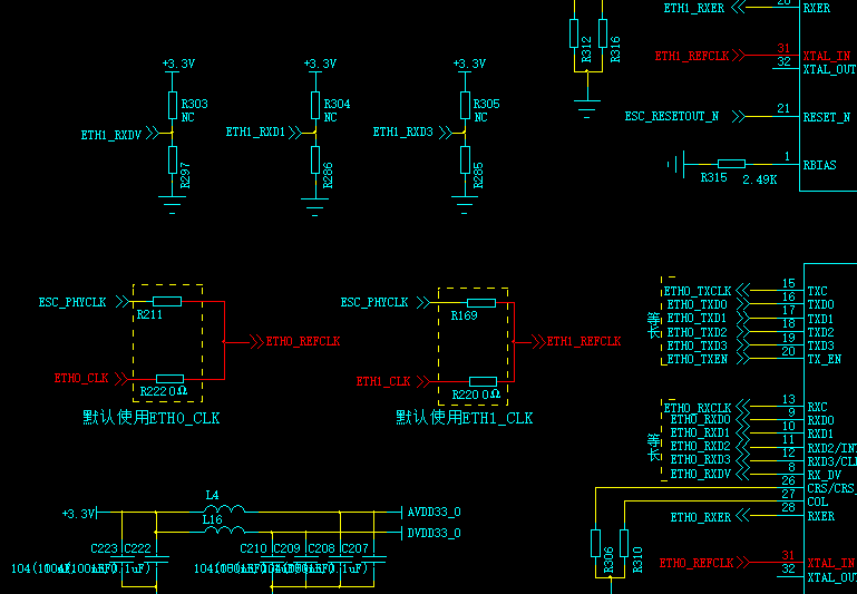

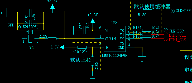

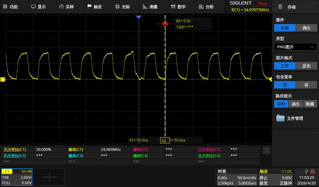

  在已经大规模生产的机器中、有两个搭载 TMS320F28P650SK7 与 YT8522 芯片的 DSP 芯片。 当使用 LMK1C1104 缓冲器单独输出时钟以向两个 YT8522 PHY 芯片供电时、EtherCAT 通信中偶尔会发生帧丢失或通信故障。 但是、当 DSP 的时钟输出或 LMK1C1104 缓冲器的引脚 5 或引脚 8 的时钟输出用于同时为两个 PHY 芯片供电时、EtherCAT 通信正常工作。

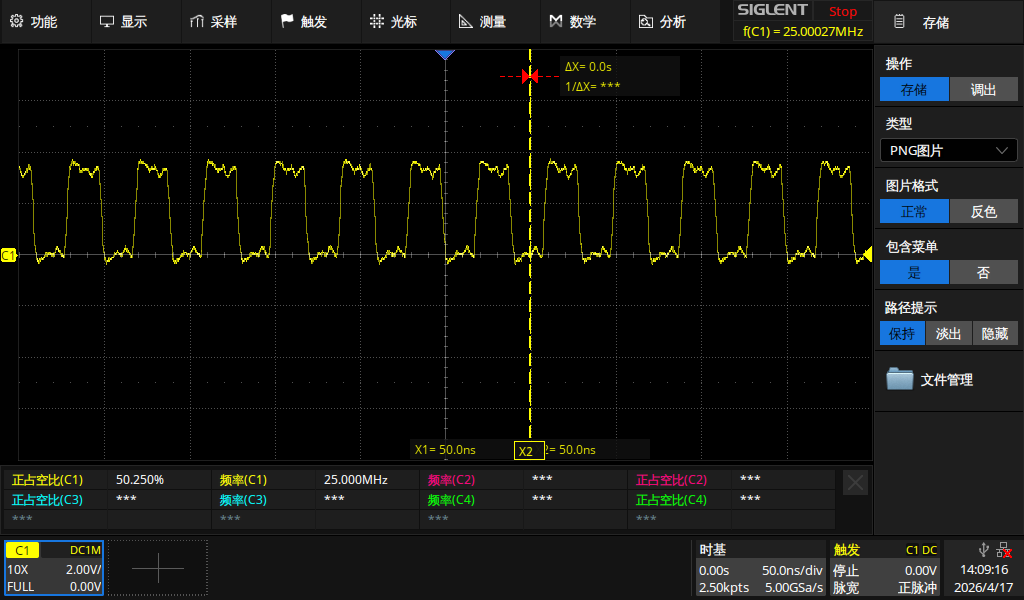

LMK1C1104 缓冲器分别为两个 PHY 芯片提供时钟源信号波形
同时为两个 PHY 芯片供电的 DSP 芯片的时钟源信号波形
同时为两个 PHY 芯片供电的 LMK1104 芯片引脚 5 的时钟源信号的波形
