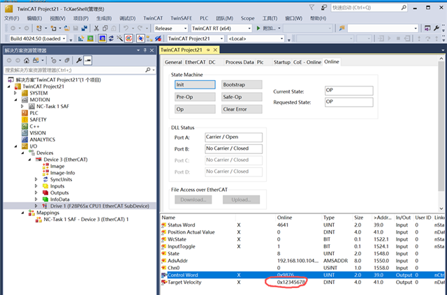

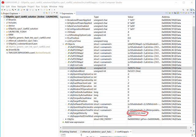

    目前、客户已下载 SSC、它也可以运行、但通信数据结果不正确。

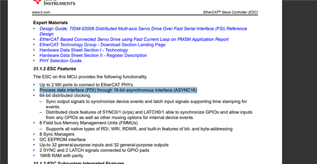

    F28P650DK9 的官方示例程序可以进入 OP 状态、但发送的数字不正确。 第一个控制字数据正确、第二个目标速度正确。 主站发送了 0x12345678、但从站仅接收到 12345678、这是缺失的。 似乎是 16 位错位。
    HI 、 由于数据大小为 16、该示例目前支持 16 位传输。
    使用。
    需要针对 32 位传输大小调整示例。
